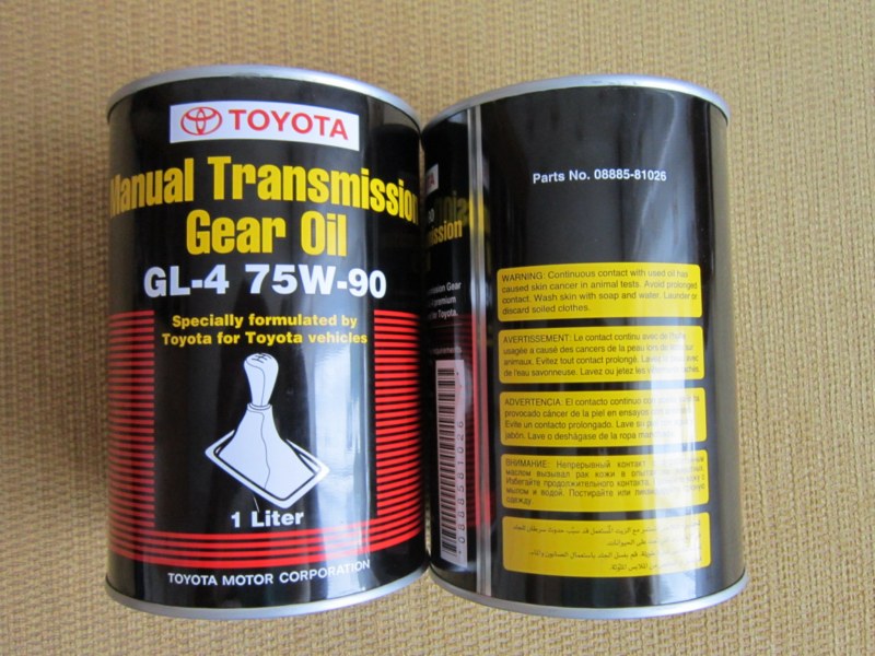

Автомобиль был приобретен в начале июня 2014 года. С наступлением холодов, при температурах ниже 15 град по цельсию стал замечать кратковременный гул коробки передач при холодном пуске после ночной стоянки (автопрогревы не пользую ибо машина заводится хорошо даже после стоянки при минус 30, холоднее машину не пользую) Я подумал что уровень масла в МКПП не достаточный, но проверив его удостоверился что он на уровне. Тогда подумал что масло в коробке давно не менялось и решил сменить, дождался лета, залил тойотовску трансмиссионку  "Getriebeoil 75W-90" — 08885-80606.. Потом нашел по старым заказ-нарядам и чекам что предыдущий хозяин менял маслов  МКПП на 80тысячах. заливал он тоже что и я  "Getriebeoil 75W-90" — 08885-80606. Пришла вновь зима 2015-2016гг, опять вой... курил форумы, искал людей со схожими симптомами и вот что нашел: у человека только машина тойота королла но симптомы один в один и масло тако-же https://www.drive2.ru/l/4062246863888598733/ , выходит старому хозяину официалы впарили фуфло и я тоже залил дрянь? Самый главный вопрос! Чем так отличаются эти масла " Getriebeoil 75W-90" 08885-80606 и "Getriebeoil LV 75W" 08885-81001?

По мне, так это скрин от Короллы Е150.
Я лил в Авенсис Т250 2005 г.в. 1,8л=129 л.с. вот такое масло и проблем не было! Менял его каждые 40000 км.
osborn911 Здравствуйте. Сегодня тоже залил в Авенсис 2008 года масло Tranself 75w-80. Хочу спросить, как оно себя у вас ведёт себя коробку на протяжении времени? (Включении передач, посторонние шумы и тд)
slava014
Я не заметил разницы с родным Тойотовским... Вроде все норм...проехал 20 т.км. ничего не шумит...зимой жидкое...
Короче надо лить LV оригинал и не парится, я так понимаю после курения всех тем)) А то скоро 75 тыс км))
