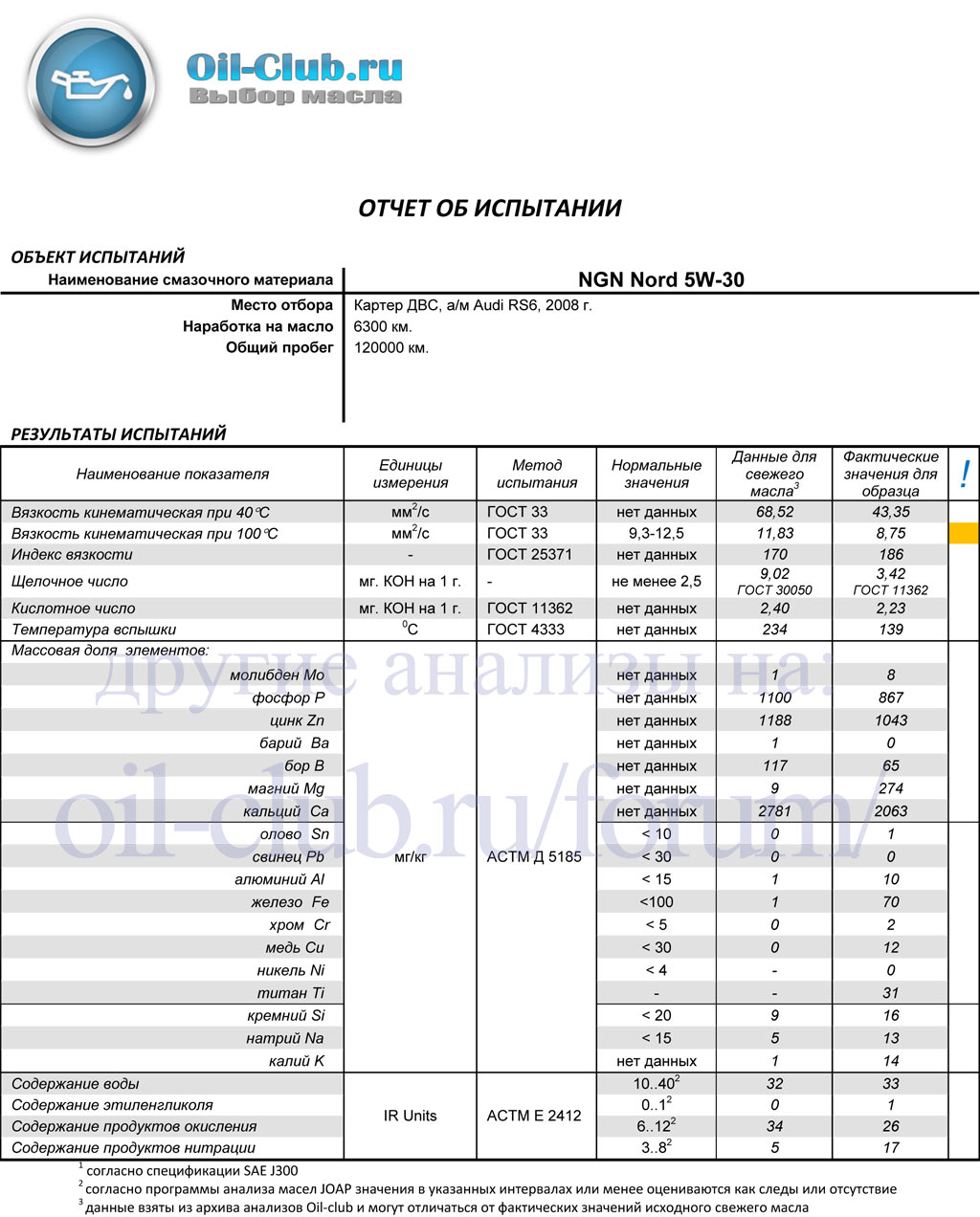

NGN Nord 5W-30 отработка на Audi RS6 после 6300км.
5W-40 еще на Audi RS6 встречалось

Итого по пунктам (начиная с простого):
Датчик температуры масла конечно же есть.
Режим движения машины всегда такой: после старта 5 минут стоим греемся на ХХ. Потом плавно едем до достижения температуры масла в 60-80 градусов. Потом уже едем обычно.
Валить я на ней редко валю на самом деле. У меня на этой машине, в основном, жена на работу ездит. :)
По текущей погоде 60-70 градусов масла достигаются ВСЕГДА в первые 10 минут движения.
Через 20 минут движения масло уже стабильно 100 градусов и такая температура и держится. На скоростях за 200 (Германия, ога) растёт градусов до 105 и то не всегда.
На Nord до этого было ровно так же, но было всё же холоднее (зима). В лютые морозы (этой зимой не было в Москве) машина не эксплуатируется, понятное дело.
Как ездится?
Сейчас это вторая смена на Редлайн. То есть уже можно считать что Norda там нет.
Машина при этом много ездила по городу и дофига по трассе (5300 сейчас прошла после второй замены, из них где-то 400 город, остальное трасса).
Впервые в истории этой машины за последние уже более 10000 км расход масла... ноль. :) До этого в городском цикле жрала где-то литр на 3-5 тысяч.
Сейчас ноль.
Ну и самое сложное про смерть турбин: ерудна это, конечно.
