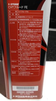

Toyota CVT-FE 08886-02505 жестебанка свежее
Так что лить , если на вариаторе стоит FE??? оригинал и не парится?....Машина прошла 70 тыщ..нареканий нет...а то испугали износом тут....
почитал, aisin cfex это аналог toyota cvt TC, ни как не FE....Планируется частичная замена...можно в FE лить TC?
Что ж, вот и поменял я жижу в CVT в Рафчике, при пробеге 58000, собственно залил сабж, цвет от свежего не сильно изменился что то типа как у Евген 48, здесь, микро-стружка на магнитах была, думаю не особо критично - естественный износ+притирка. Слили жижу, открутили поддон, промыли поддон, сменили фильтр на Askashi JT-485K, сменили прокладку - оригинал, залили свежее, выставили уровень, жижи ушло тоак же около 5-6 литров.
