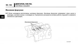

Маслофорсунки которые льют масло на днище поршня весьма необязательная вещь.
То есть опыты когда мотор на котором с завода они были собирался без них (VAG - большой конструктор Lego и позволяет многое) никакой разницы не показали.

Если масло подается на днище поршня, значит надо охлаждать поршень и это вполне способ. Не просто так ваговцы  такое замутили.
у тойоты с давних времён есть моторы с форсунками, старые турбовыe 3SGTE, 1-2JZGTE
 мой не турбовый форсунки, рекомендации от 0-20 до 20-50
@dx643, маслофорсунки для смазки цепи?  :wacko: в рядных двигателях что-то не встречал, про другие не скажу...
А маслофорсунки на поршни во многих марках и моделях авто брызгают - разница в месте установки и подаче масла к ним, отдельным каналом или с коленвала
В Форде стоят, и в ВАЗах, например :) в Рено c давних пор
