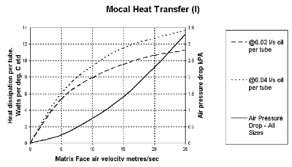

Теплопередача выше за счет улучшения циркуляции масла через маслорадиатор.
Пример (для маслорадиатора пр-ва Mocal, UK):
Т.е. при увеличении расхода масла (литров/сек) вдвое, мы получаем
улучшение теплопередачи для каждой трубки (ряда) маслорадиатора на 2 Ватта на каждый
1 градус дельты между Т масла и Т набегающего потока воздуха
при скорости набегающего воздуха 20 м/с (72 км/ч).
Т.е. если:
- Т масла 120С
- Т воздуха 25С
-  рядов у маслорадиатора 13
Получим улучшение теплосьема с маслорадиатора на
(120 - 25) * 2 * 13 = 2470 Вт (~2.5 кВт) за счет улучшения циркуляции масла вдвое.
