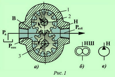

Как я уже писал выше, теоретическая производительность насоса будет зависеть:
а) от его геометрии (т.е. от размера полостей, образуемых зубьями и корпусом, и в которых масло переносится из входной секции насоса в нагнетательную)
б) от частоты вращения шестерен (или иначе говоря, от частоты вращения коленвала)
вычисляется по формуле:
Vm = 2*π*m(2)*z*b*n, м(3)/с
где m,z,b - модуль, число зубьев, ширина венца ведущего колеса.
n - частота вращения вала насоса
Действительная производительность насоса будет:
Vд = Vт * КПД об
КПД об - объемный КПД, характеризует утечки масла через зазоры в сопряжениях. По идее, мы понимаем, что такие факторы, как низкая вязкость и высокое давление должны увеличивать утечки и снижать объемный КПД. И как раз эти 2 фактора работают в противоходе когда мы меняем жидкое масло на вязкое.
У жидкого масла, фактор понижающий КПД об - выше текучесть
У густого масло, фактор понижающий КПД об - выше давление
Некоторые зависимости КПД об от вышеуказанных факторов:
Зависимость объемного КПД насосов от температуры (вязкости) рабочей жидкости: 1 - аксиально-поршневые насосы типа 210 (ВМГЗ); 2 - насосы НПА-64 (ВМГЗ); 3 - шестеренные насосы (ВМГЗ); 4 - шестеренные насосы (М-8В₂); 5 - лопастные насосы (ВМГЗ)
Графики 3,4 - это интересующие нас шестеренные насосы на 2х разных типах масла (гидравлическом и моторном)
Характеристики объемного кпд шестеренных насосов:
а – зависимость объемного кпд насоса от величины давления в полости нагнетания; б – зависимость объемного кпд насоса от оборотов приводного вала
Итак мы видим, что действительно, как снижение вязкости (использование жидких масел), так и повышение давления (использование густых масел) являются факторами снижения производительности насоса.
Если мы сравниваем 2 разных масла, например x-20 и x-40 в одинаковых условиях, то говорить о серьезном уменьшении производительности насоса при использовании густых масел не приходится. А раз у нас объемы жидкого/густого масла нагнетаемого насосом в магистраль не будут значительно разнится, то и сильного различия в циркуляции не будет. И это, конечно, при том условии, что на густом масле не будет превышен лимит давления и редукционный клапан закрыт.
