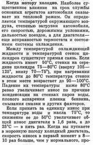

А где ваши научные данные? Мы всё ждем когда вы их опубликуете. Если "научными данными" вы называете вырезки из литературы 40 летней давности, то я вот вам приведу такие же "научные данные" из литературы тех же лет, которые свидетельствуют о том, что при холодном пуске и работе в непрогретом состоянии, до номинальной расчетной  температуры - повышеный износ.

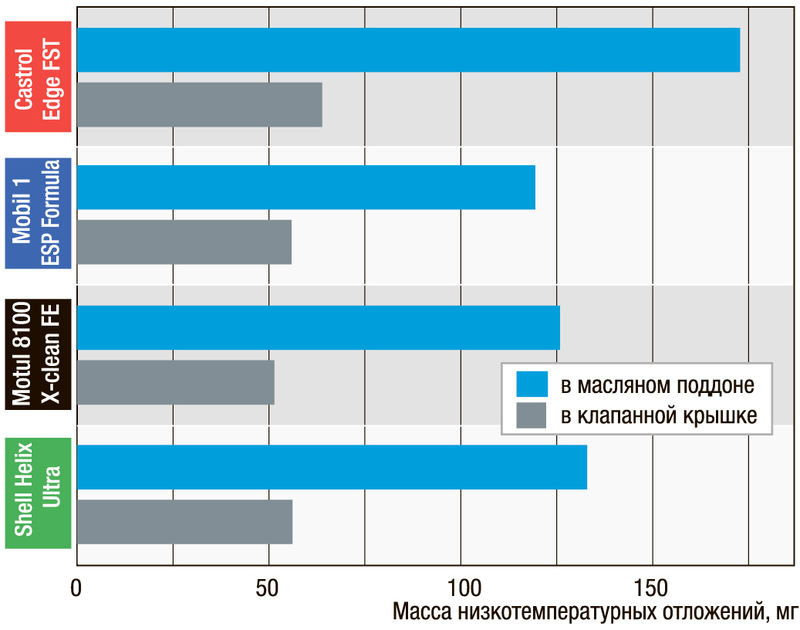

@antrox, за ссылку на статью "зарублем" спасибо. Занятная статейка. Ловкость слов, графиков и рисунков и никакого мошенства. :DD
К примеру, рассмотрим график "масса низкотемпературных отложений". Неискушенный автолюбитель посмотрит на него и в ужасе побежит сливать Castrol из своего двигателя. Так как по графику там пипец, отложений больше всех. Но если посмотреть на цифры. У Кастрола больше всего- 170 мг, меньше всего у Мобила - 120  мг. Разница 50 мг. В граммах это будет 0,05 грамм!
Теперь смотрим как они это определяли. Слайд 2. Склонность к образованию низкотемпературных отложений определяется по изменению массы контрольных весовых элементов — деталей двигателя, устанавливаемых в масляном поддоне - приемный грибок масляного фильтра.
То есть, они просто взвешивали приемные грибки, видимо на каких то супер-пупер точных нано-весах, с отсутствием какой-либо погрешности. Приемный грибок, к тому же в масле, от которого его нужно протирать перед взвешиванием. Протёр получше, протер похуже.  0.05 гр!   Спецы однако, сотки улавливают.
Из выводов можно догадаться, кто был спонсором этой статьи. Вот такое оболванивание населения в пользу "нужных" брендов и ведь не придерёшься.
Если что, фанатом Castrola не являюсь, даже наоборот, никогда не заливал и не буду. Выбираю недорогих корейцев и американцев.
Изменено пользователем roxi
