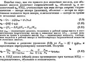

Выдержка из книги, по которой я изучал в свое время гидравлику и гидропривод (Башта):
Три составляющие. Потом гидравлические потери раскладываются на гидростатические и гидродинамические (ламинарное/турбулентное, число Рейнольдса и т.д).
Прекрасно, прям точное подтверждение корректности моих познаний насчет кпд насосов. Так где там написано про гидродинамическое кпд?
Объемный КПД забыли...
КПД - безразмерная величина, учитывающая потери. Если отрицать гидродинамические потери, то Вы правы, такого КПД нет.
