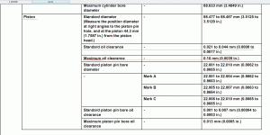

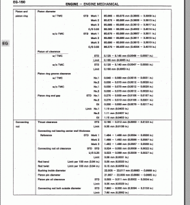

Меняли и зазоры меняли, и масло каналы меняли. Сравните зазоры какого нибудь 3S-FE и 7A-FE в два раза - оба двигателя из 90х... просто один позже в соответствии с новыми вязкостями. 3S-FE тоже кольца меняли. Охлаждение поршней форсунками - тоже вязкость важна. Просто рыть сейчас показывать все это долго и муторно. Кому нужно - сам разберет и поверит больше себе.

Про уменьшенные зазоры не читал и не слышал. Слышал и читал про уменьшенные маслоканалы .
  13.04.2016 в 05:15, torcon сказал:
Ага, масло под двигатель - а далее пишут - двигатель в соответствии с вязкостями - или я не понял...
