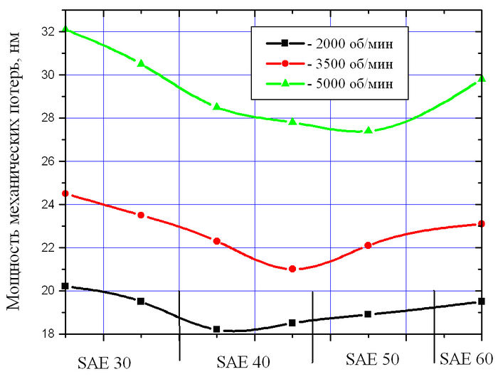

В чём недостатки густых масел?
Мне нравится эта картинка, думаю для моторов до 2000 годов она очень актуальна )))

Очень интересно резюме из этой статьи. К вопросу о повышенной температуре и угару на очень вязких маслах:
Единожды, доводя на стенде тюнинговый мотор, собранный с индивидуальной подгонкой по зазорам в цилиндропоршневой группе, мы столкнулись со странной, на первый взгляд, ситуацией. Мотор обкатывался на стенде на обычной «сороковке», после чего на этом же масле сняли кривую крутящего момента. Все было прогнозируемо, получили практически то, чего ожидали при использованных настройках мотора. А потом, к приезду клиента, залили «пятидесятку», на которой в дальнейшем планировалось гонять мотор. И ожидали еще прибавки момента. Но мотор по всем оборотам неожиданно «затупел»:
Измерения на стенде все подтвердили - потеряно 12% (!) мощности на высоких оборотах.
А решение задачи было вовсе нетривиально! Вскрытие мотора показало интересную картину, характерную для начала температурного задира поршней во всех цилиндрах:
Вот она, причина падения мощности. Из-за повышенных температур поршни стало «раздувать» и они начали подклинивать. Свидетельство этого – сбитый до металла нагар на головке поршня и начало задира.
Ответ дало математическое моделирование. Дело в том, что масляные пленки, формируемые поршневыми кольцами, дают серьезное тепловое сопротивление – ведь то тепло, которое принимается поршнем от газов в камере сгорания, процентов на 60 отводится через кольца. А теплопроводность масла очень низкая! И чем толще пленки, тем меньше тепла отводится от поршня. Вот его температуры и растут! А с температурами увеличивается и сам размер поршня – ведь все металлы при нагревании расширяются. А исходные зазоры и так были достаточно малыми – уж так собирали мотор.
Так вот, наши оценки показали, что простой переход с «сороковки» на «пятидесятку» для нашего мотора дает увеличение температур поршня на 8…12 градусов в зависимости от режима его работы. А это – очень даже немало. Но кто это учитывает в выборе масла?
И еще… Очевидно, что чем толще пленки масла остаются в цилиндре, тем больше его улетит в трубу, то есть израсходуется на угар. Поэтому при использовании более вязких масел чаще всего придется столкнуться с ситуацией большего их расхода. Но, если мотор исправен, заметно это будет только при длительной работе на режимах с высокими оборотами…
И, наконец, последний и самый главный вопрос – так какое масло лить? А ответ прост – только масла тех групп вязкости, которые рекомендованы производителем.
