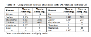

Есть исследование Массачусетского технологического института. Эти люди в 2010 году исследовали зольность масел и источники ее сокращения. Вот ссылка на труд: https://dspace.mit.edu/bitstream/handle/1721.1/61614/704739979-MIT.pdf?sequence=2
В ходе исследований проверил содержание элементов в масле (поддоне) и масляном фильтре:
Удивились (обратите внимание на содержание железа в фильтре и поддоне) и решили проверить зависимость содержания элементов от качества фильтрации. Построили скорректированные суммарные  (масло+фильтр) графики содержания элементов для бумажного и синтетического фильтров (оба с 20 микронами):
Осмелюсь задать 3 вопроса:
1. Содержание продуктов износа в масле равно фактическому (суммарному) количеству продуктов износа? Если не равно, то в какой пропорции они соотносятся?
2. Графики зависимости фактического (суммарного) содержания продуктов износа можно назвать линейными?
3. Если график нелинеен, то каким образом осуществить экстраполяцию за пределы диапазона измерения?

  16.04.2016 в 05:06, Fireman1975 сказал:
Если в моторе на протяжении цикла анализов используется один и тот же фильтр - зависимость между содержанием металлов в фильтре и в масле в этом моторе почти прямая.

Извините, но насколько я понял из документа, коррекция заключалась совсем не в том, чтобы суммировать содержание железа в фильтре и картере. И чего там суммировать если, как видно из приведенной вами таблички, разница по содержанию железа между картером/фильтром - в 150 раз.
The measured concentrations are corrected for base oil volatility by multiplying by the factor that normalizes the calcium content in the sample to the calcium content of the fresh lubricant.
