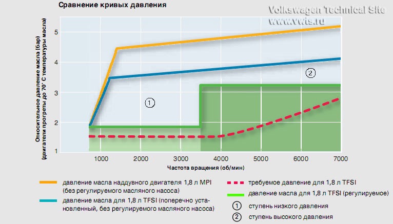

Дополню веселой картинкой.
  27.01.2017 в 07:45, Lys сказал:
Это концептуально.  при 4000 об там требуется только 1.5 бар, даже на масле 0w16 насос, скорее всего, обеспечит (с запасом) это давление при 4000об

Вы неправильно понимаете смысл замера давления масла. Оно замеряется в одной точке и явлется показателем сопротивления прокачивания масла при определенной вязкости, что косвенно может говорить о том что зазоры на пути прохождения масла укладываются в определенные рамки. Но давление масла ни в коем случае не говорит об объеме прокачиваемого масла, что в свою очередь критично при охлаждении термонагруженных узлов.
  27.01.2017 в 08:47, prv21 сказал:
получается у 30ки (при условии что давление укладывается в рабочие параметры), прокачиваемость в парах трения лучше?
  27.01.2017 в 08:52, Lys сказал:
При прочих равных - да, но всегда надо помнить что маслонасос и редукционный клапан рассчитаны на определенные границы вязкости чтобы обеспечивать необходимый объем прокачки масла.
Те если у вас мотор рассчитан на тридцатку, а вы в него заливаете сороковку, то объем его прокачки через определенные узлы будет меньше, тк в определенные моменты масло больше будет стравливаться через зазоры или другие узлы, которые обладают большими проходными сечениями и это еще не говоря о том что может срабатывать редукционный клапан в маслонасосе.

Думаете по давлению ВАГовцы ошиблись? http://www.oil-club.ru/forum/topic/22502-v-chyom-nedostatki-gustyh-masel/?p=836504
