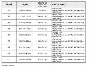

а можете выложить фото или ссылку на гражданский ДВС от Ваг который спроектирован под 50-ку? только прошу не выкладывать инф от российских ОД, ибо они пишут от балды.
Ни один мотор от VAG не спроектирован под такое
https://www.audiusa.com/content/dam/audiusa/Documents/maintenance-schedules/Audi-Maintenance-Schedule-Model-Year-2016.pdf
даже моторы середины 80-х  использовали 10W30 или  5W30
Перевод с картинки на немецком гласит:
Повышенные обороты и нагрузки должны избегаться при применении масел 10w или 5w-30.
