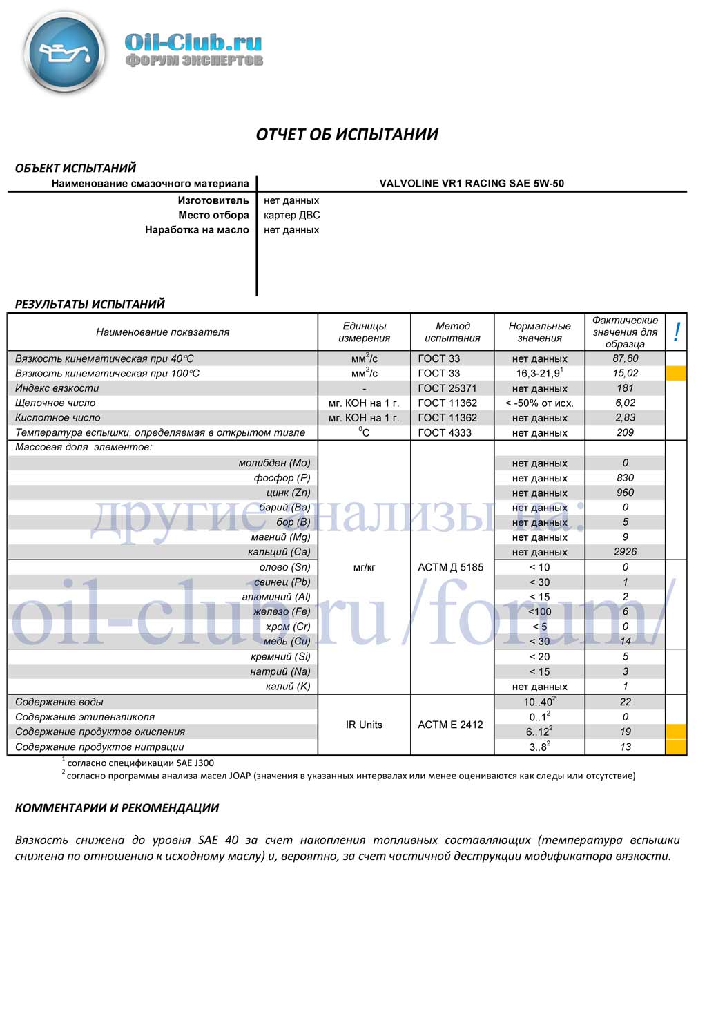

А вот примеры отработок 5W-50 (первые попавшиеся в поиске):
http://www.oil-club.ru/forum/uploads/monthly_09_2016/post-2-0-64076700-1473015143.jpgПолучение информации...
http://www.oil-club.ru/forum/uploads/monthly_04_2013/post-2-0-44256900-1365327163.jpgПолучение информации...
http://www.oil-club.ru/forum/uploads/monthly_08_2013/post-2-0-08637900-1377065672.jpgПолучение информации...
Все вышли за пределы SAE
