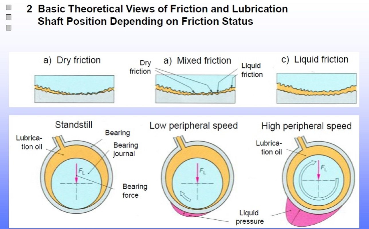

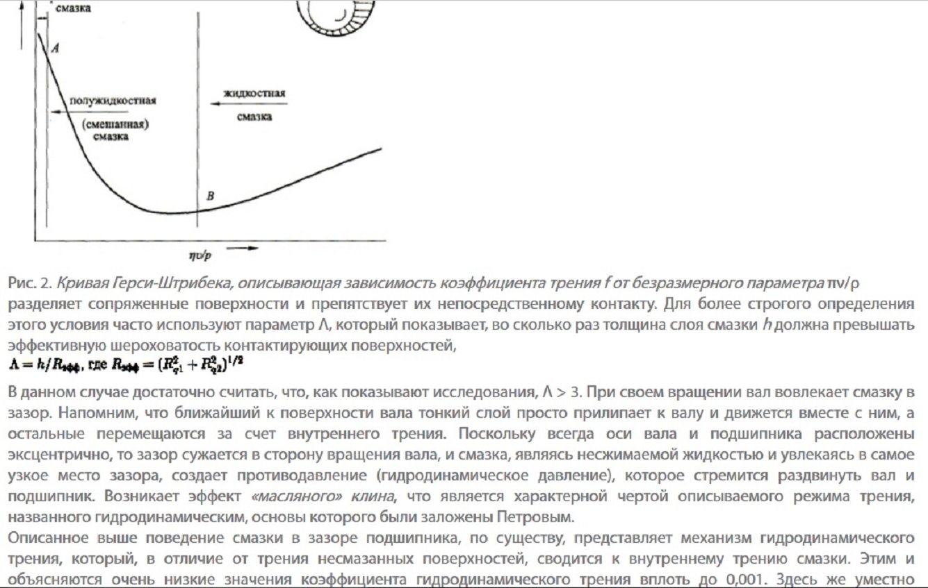

выдерживаемая нагрузка маслянного клина в зависимости от скорости (вращения) вала, поршня и т. д.
  16.12.2019 в 16:47, power1 сказал:
