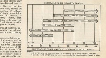

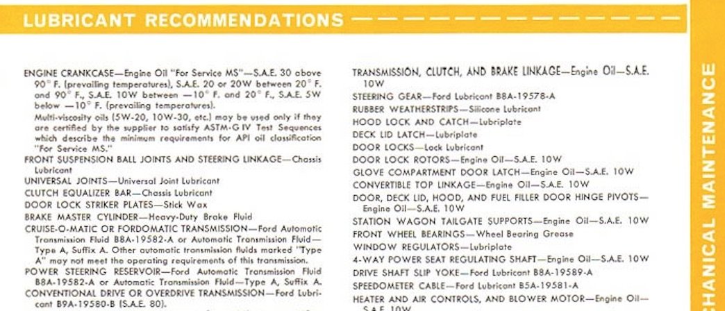

Вот 2 рекомендации от старинных моторов - середина 1960х и середина 1970х. Основная рекомендация - 20 и 30.
VW Жук - основная рекомендация - 20
Porsche 911 - с момента создания и до 1980х - основная 30
В Европе (кроме Форда европейского) с середины 1970х перешли все на 10W-40 как основную вязкость и это сохранялось до середины 2000х. Почему? Да просто так. Без каких-либо причин.
Изменено пользователем SAE20
  06.01.2020 в 08:52, SAE20 сказал:
Про А1А5 - это 100% не вязкость масла была причиной стружки.
Никаких моторов, рассчитанных на 40 просто не существует.  Производители моторов не разбираются так в масле (особенно в вязкости масла, и особенно в HTHS), чтобы рассчитать так мотор.
Раскрыть
