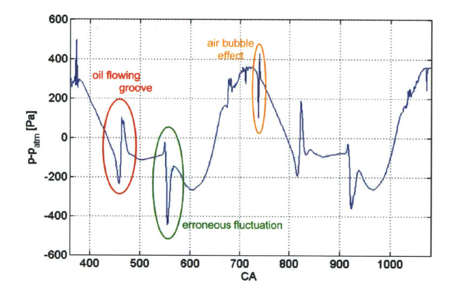

Мне кажется у меня не было таких материалов, так как это слишком сложная система для расчетов реальных, а лабораторные будут совсем конем в вакууме. Температура запуска двигателя, тип топлива, тип масла, обороты, т-ра ОЖ да 100 факторов т.п. Заметной разницы в большом объеме не должно быть, ну может от 0 до 5%. Заметная разница между 0-20 и 5-40 есть в микро-объемах, например в кольцах. Вот там поведение (график) 5W-40 vs 0W-20, скажем в районе колец, выглядит не так красиво (0W-20 тупо лучше). Но это чистая реология. Там есть эффекты нехорошие и сразу заметные. На микро уровне (микро, если сравнивать с 4 литрами) эффекты - кавитация, теплопроводность, неправильный поток, срыв пленки, заклеивание и так далее.
А так, по прогреву всей жидкости в картере, проблем то и не должно быть особенно. Прогрев должен быть +/- схожий по скорости, так как в системе есть теплообмен и нормальная инженерная система, есть жидкость "лучше" чем масло с точки зрения теплотехники. И конструкция двигателя, может сыграть как в одну так и в обратную сторону - мы точно не скажем тогда на каком масле прогрев лучше.
