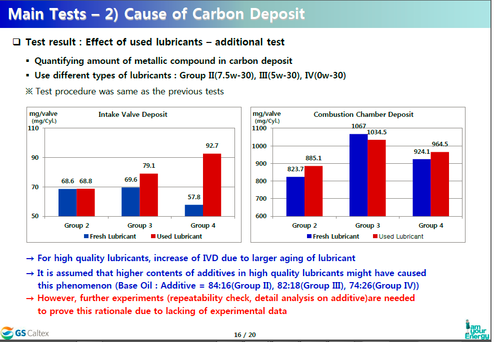

Izb 1 763 Опубликовано: 8 ноября 2015 Поделиться Опубликовано: 8 ноября 2015 (изменено) Перечитал ещё раз всю тему. Для ЛЕТНЕЙ ЭКСПЛУАТАЦИИ азиатского двигателя: что предпочтительее: 0W-20 или 5W-20 (с меньшим количеством загустителя)? Ведь не случайно же сплошь все азиаты перешли на 0W-20, а 5W-20 почти исчезли из рекомендаций. Не думаю, что 0W-20 будет заметно экономичнее при повседневной экплуатации... Или дело только в быстроте прогрева на нулёвках? Одним словом вопрос такой: а ПЛЮСЫ (достоинства) у VI для летней эксплуатации какие есть? А то все сосредоточились на недостатках VI, Ravenol вообще обвиняет VI в неких отоложениях (от которых свободны только SFE/ECS), но при этом Pennzoil утверждает о наименьших отложений на своих PUP (многие из которых - с немалым количеством VI) Изменено 8 ноября 2015 пользователем Izb Ссылка на сообщение
torcon 82 502 Опубликовано: 8 ноября 2015 Поделиться Опубликовано: 8 ноября 2015 для летней эксплуатации плюсов нет кроме того что на всесезонных маслах будет меньше тратится топлива, лучше ехать. А так можно SAE 30 или SAE 40 лить. Вопрос только в одном зачем в эти крайности бросаться если и так миллионы машин ездят на маслах с загустителями и все ок Многие ругают полимерный загуститель за его минусы, якобы просадку, якобы отложения, якобы износ. НО - все они одновременно ратуют за то, что бы на масле поездить подольше, ведь оно еще не сработалось. Тут отложения от перекатов, падение вязкости из за разбавления топливом, износ из-за накопления сажи, депозиты на поршнях из-за окисленных продуктов в масле - никого не беспокоят То есть полимерного загустителя мы боимся, а вот выжимать из масла последнее не боимся 4 Ссылка на сообщение
