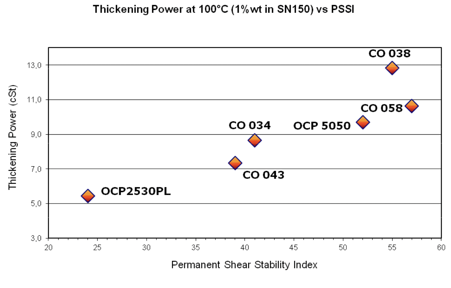

Шиза 3 941 Опубликовано: 6 февраля 2022 Поделиться Опубликовано: 6 февраля 2022 (изменено) 06.02.2022 в 09:39, Аргентум сказал: Меньше всего полимера - в маслах типа америкаский илсак 10-30, где применяется не самый стойкий OCP-полимер. В таком масле полимера может быть всего 0.3% Раскрыть Есть чем доказать наглядно? Вот у Lubrizol и Infeneum другое видение: Смогете их опровергнуть? Изменено 6 февраля 2022 пользователем Шиза Ссылка на сообщение
Аргентум 6 414 Опубликовано: 6 февраля 2022 Поделиться Опубликовано: 6 февраля 2022 (изменено) 06.02.2022 в 10:21, Шиза сказал: Есть чем доказать наглядно? Вот у Lubrizol другое видение: Смогете опровергнуть? Раскрыть конечно смогу. На этой картинке указан не полимер, а VM. VM - это раствор полимера. Мои цифры - больше всего полимера в маслах содержащих не-комбо метакрилаты. Возможно в некоторых японских маслах с индексом больше 210. В масле с индексом близким к 250 , если это разогнали метакрилатами может быть больше 3-4% чистого полимера. Но метакрилаты - являются полимерами типа эстеров, и многие авторы считают их лучшими по полярности (дипольный момент) и другим свойствам. далее идут масла с минимальной просадкой по SS. В этих маслах также очень много полимера, так как крепкие полимеры имеют очень слабую загущающую способность Крепких полимеров , чистых , в какой-нибудь 40ке (5-40,0-40) доходит до 2, 2.5 даже процентов. В худшем случае. Меньше всего полимера - в маслах типа америкаский илсак 10-30, где применяется не самый стойкий OCP-полимер. В таком масле полимера может быть всего 0.3% как раз точные , именно по полимеру. То есть по чистому полимеру в масле. 7075 кажется содержит аморфный полимер, достаточно shear stable , не самый слабый в общем Изменено 6 февраля 2022 пользователем Аргентум Ссылка на сообщение
Шиза 3 941 Опубликовано: 6 февраля 2022 Поделиться Опубликовано: 6 февраля 2022 (изменено) 06.02.2022 в 10:27, Аргентум сказал: На этой картинке указан не полимер, а VM. VM - это раствор полимера. Раскрыть Понял. Вопросов нет. https://www.chem21.info/info/1087119/ Изменено 6 февраля 2022 пользователем Шиза Ссылка на сообщение
Аргентум 6 414 Опубликовано: 6 февраля 2022 Поделиться Опубликовано: 6 февраля 2022 06.02.2022 в 10:46, Шиза сказал: Понял. Вопросов нет. Раскрыть кстати концентраты эти, которые VM по ним не всегда можно понять, сколько именно полимера. Только примерно, зная PSSI полимера. Пример более конкретный, где указан чистый полимер - Ссылка на сообщение
Аргентум 6 414 Опубликовано: 6 февраля 2022 Поделиться Опубликовано: 6 февраля 2022 Шиза еще раз пишу. На ваших картинках указан не чистый полимер, а концентрат. Не верите мне - спросите @Itseasy Не добавляют в масла больше 5% чистого полимера. И те масла, которые содержат чистого метакрилата 5% будут иметь VI больше 300 Ссылка на сообщение
Шиза 3 941 Опубликовано: 6 февраля 2022 Поделиться Опубликовано: 6 февраля 2022 06.02.2022 в 10:58, Аргентум сказал: Шиза еще раз пишу. На ваших картинках указан не чистый полимер, а концентрат. Не верите мне - спросите @Itseasy Не добавляют в масла больше 5% чистого полимера. И те масла, которые содержат чистого метакрилата 5% будут иметь VI больше 300 Раскрыть Да я понял уже. Почитал литературу и вопросы отпали. Ссылка на сообщение
