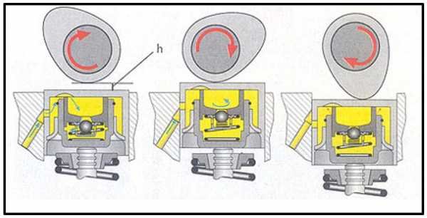

если предположить, что масло перед и во время пуска - холодное, то получается, что из-за очень высокой вязкости ему очень тяжело выходить через мизерные гидравлические каналы.
как известно, жидкость практически несжимаема, поэтому роль гидродемпфера или пружины в такой момент играть не может, соответственно, происходит, утрированно, удар, который слышен во время такой работы.
