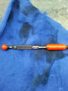

@onefil, у тебя такой щуп? И 3.5 л влезло по верх рифленки? Это по мануалу зона В, а в жару на трассе рекомендуют держать масло в зоне А, а это до круглой части щупа, т.е. еще 300 мл как минимум.
Ты намерил 88 см от основания рукоятки до верха рифленки?

3.5 по верх рифленки,конечно точно все равно не получится посчитать,что-то поразлил,но в зону А я не лезу,зона А на условия угара-расхода расчитана,по трассе да правильно,но на бооооольщой дальняк,чтобы расход масла если он есть,а он свше 3-3.5 тысяч оборотов будет по любому на наших двигателях,на дальнее расстояние не запорол двигатель упав ниже минималки.Катализатор тоже не любит верхушку А зоны,чтобы там не говорили и сальники не любят если машина крутится до 5-6 тысяч по таху,будет выбивать со временем.Я всегда так лью +/-решетка вниз или такое же расстояние вверх.

Измерь от основания рукоятки до начала рифленки, если не сложно.
