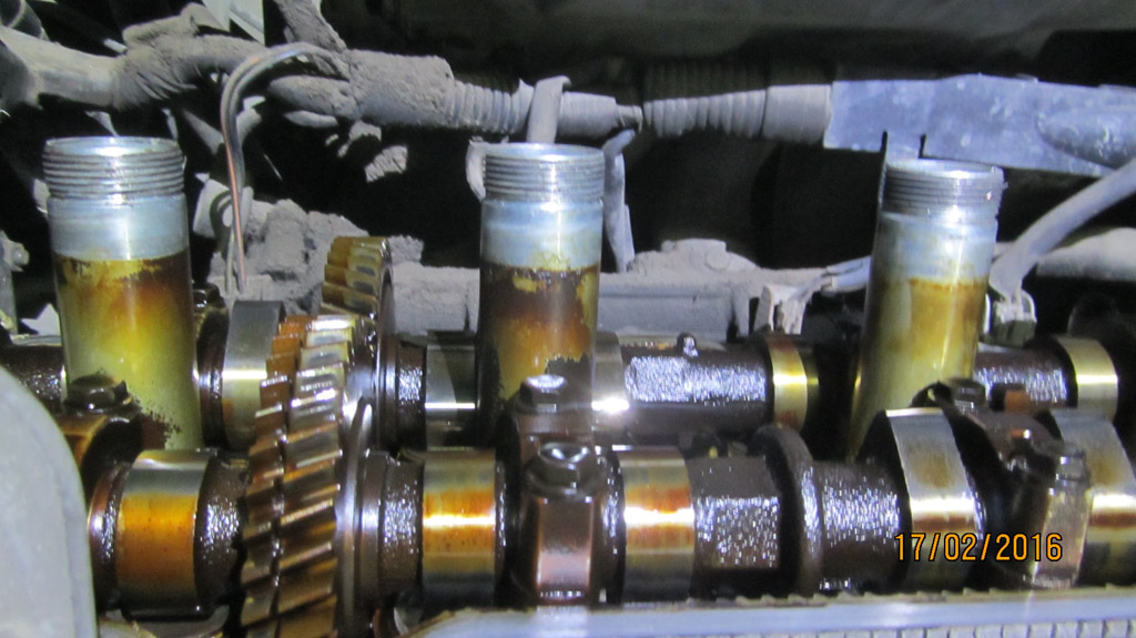

Честно скажу вскрывал когда двигатель на кулачках меди не видел, на фотках тоже можно посмотреть.
post-2-0-43466800-1455806352.jpg post-2-0-72337800-1455806351.jpg post-2-0-96118500-1455806353.jpg
Но куда то она уменьшилась, уж не сгорела поди в трубу... Хотя кто его знает.
