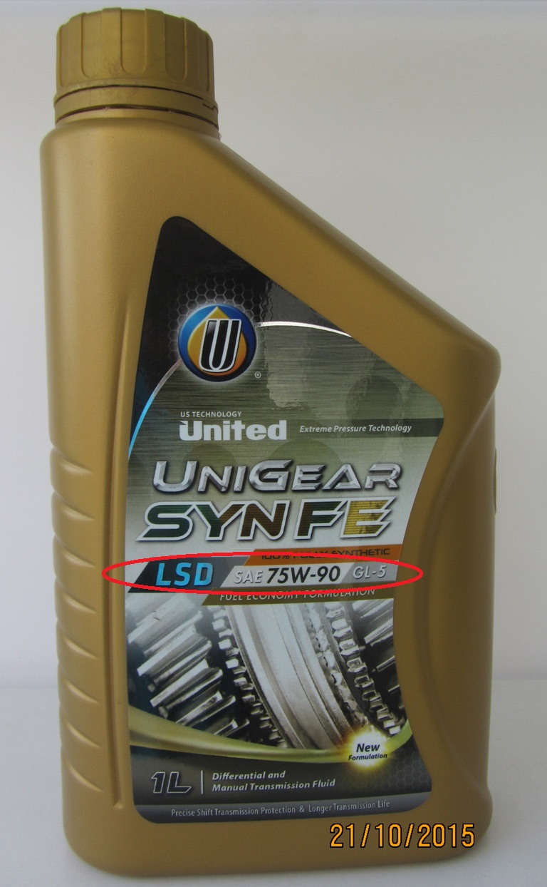

United Unigear Syn FE LSD 75W-90 GL-5

UNITED LSD FULLY SYN FE UNIGEAR S5
UNITED LSD FULLY SYN FE UNIGEAR S5.pdf
75W85 – формально требованиям SAE J306 по низкотемпературным характеристикам не удовлетворяет, возможно масло относится к классу SAE 80W-85, впрочем, и это требует подтверждения;
75W90 – формально требованиям SAE J306 по низкотемпературным характеристикам не удовлетворяет, возможно масло относится к классу SAE 80W-90, впрочем, и это требует подтверждения;
75W140 – формально требованиям SAE J306 по низкотемпературным характеристикам не удовлетворяет, возможно масло относится к классу SAE 80W-140, впрочем, и это требует подтверждения.

@UNITED-OIL, ну, конечно нет, у вас не масла SAE 75W... 80W... 85W... в TDS (PDS) на трансмиссионные масла UNITED-OIL кругом ссылки на SAE J300 (оценка свойств моторных масел), за исключением  LSD TYPE 2 FULLY ESTER UNIGEAR S5, где указано SAE J306 .
post-9687-0-21920800-1511893146_thumb.jpg post-9687-0-52120500-1511894088_thumb.jpg
P.S. Стандарты SAE J2360, MIL-PRF-2105E предъявляет те же требования к низкотемпературным свойствам, что и SAE J306.
