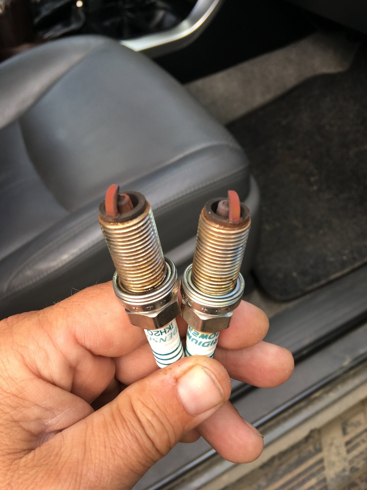

Может такое быть от димексида? В начале лета откатал три бака с небольшим перерывом, и сразу началось дёрганье с набором скорости на трассе. Ну, думаю, отмыло грязь в баке и забило сетку. А сетка у меня не просто сетка, а с наполнителем типа синтепона внутри. Да и симптомы нехватки топлива налицо. На паркинге нажимаю газ, оборотов до 6000, начинает захлёбываться и снижаются обороты.
Случайно выкрутил свечи - и вот оно! Поменял и авто поехало! Зажигание било куда угодно, тока не по электроду. А симптомы забитой сетки на паркинге при больших оборотах остались, но поскольку до таких двиг не крутится, пока забил на это дело. Так вот что это, совпало? Бенза с ферроценами хапнул где-то?
4 часа назад, vik1 сказал:
Нет, не может.

8 часов назад, vik1 сказал:
кроме дмсо из добавок что-то в бак еще лилось? Если нет, то хапнул ферроценище прям. Свечи в ортофосфорной искупать, может еще прослужат.
"силит" спасет ваши свечи :), почти сразу.
