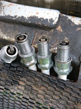

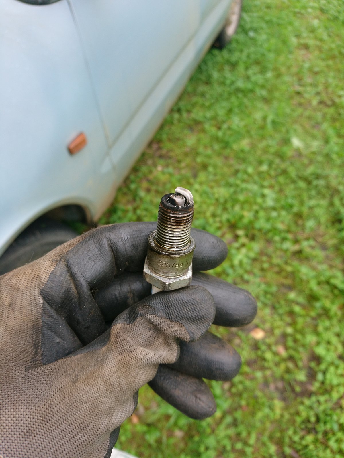

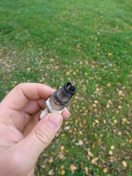

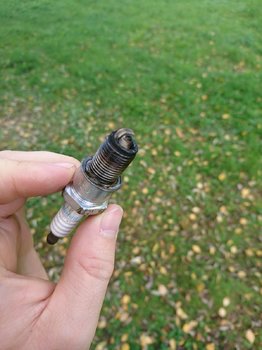

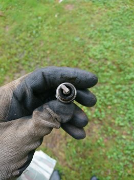

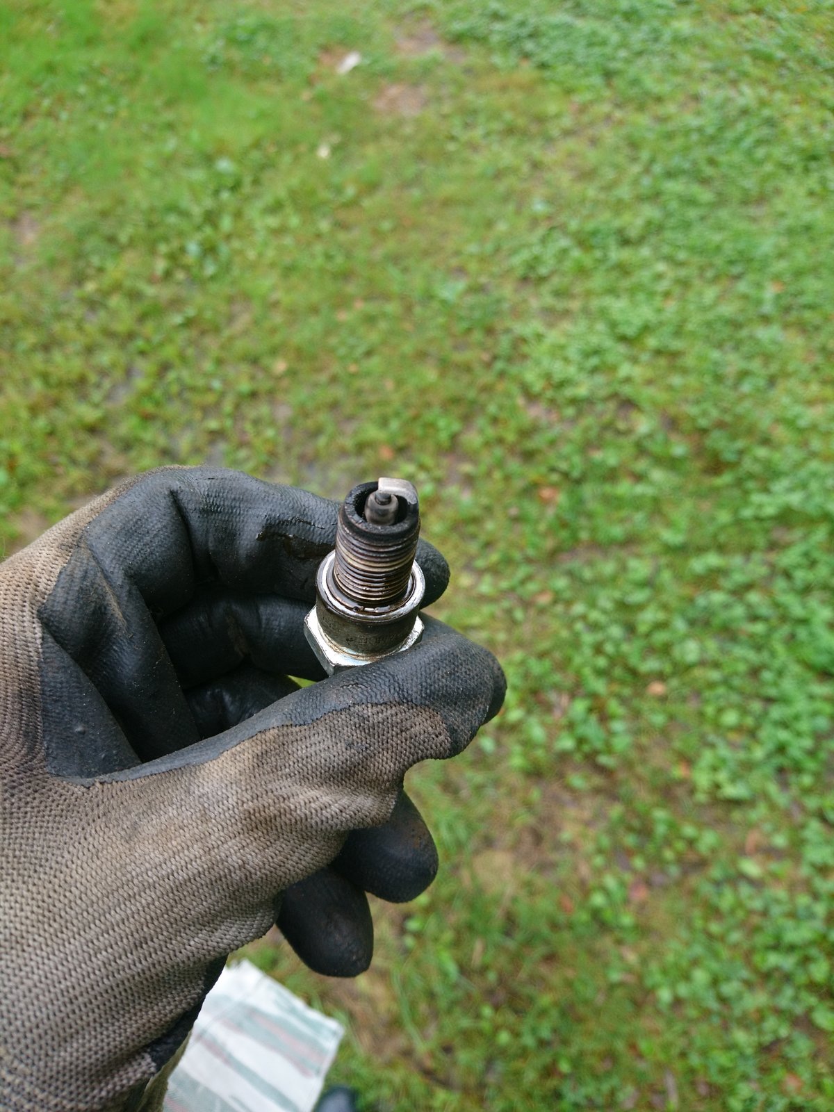

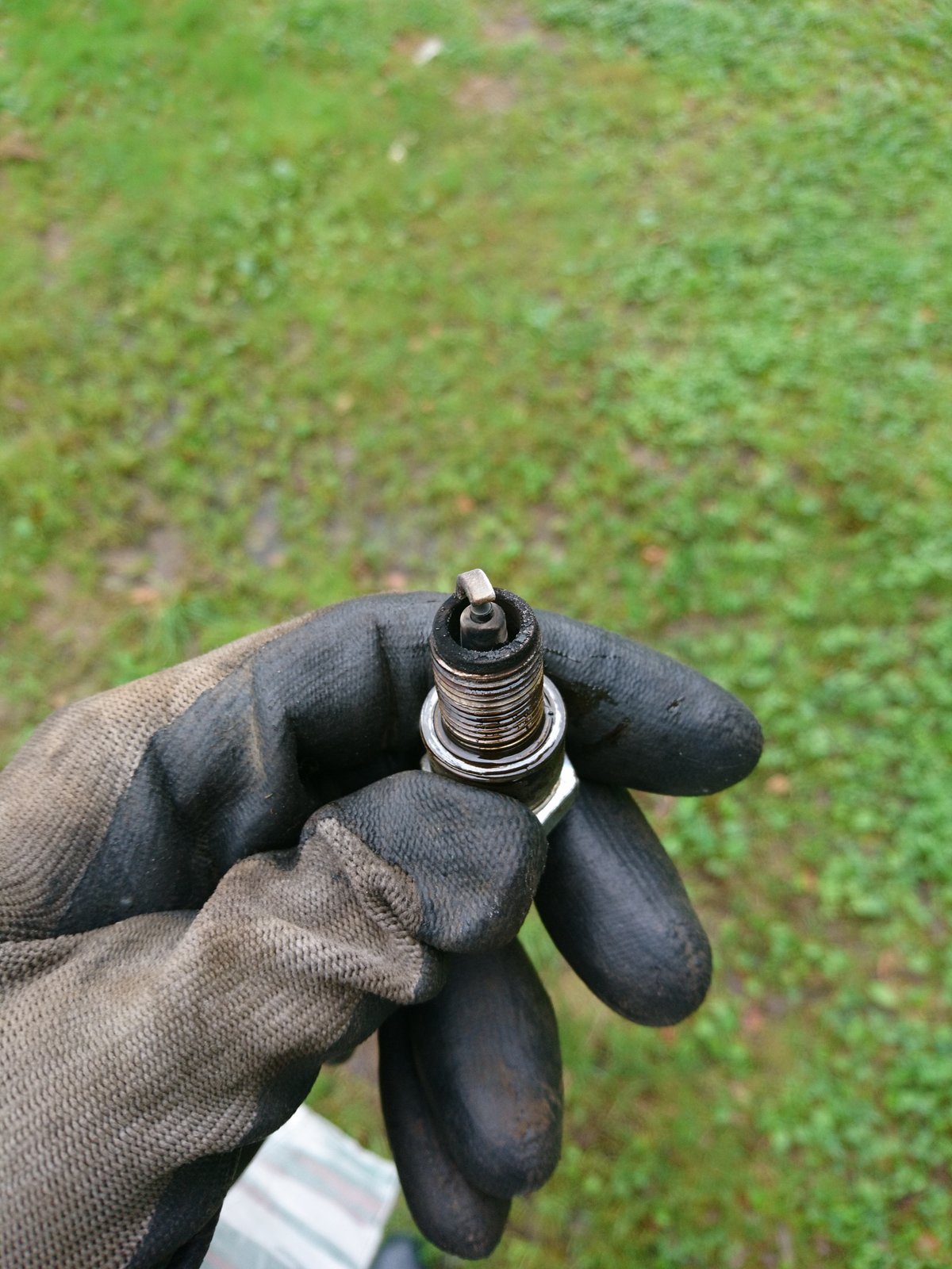

02.09.2018 в 12:33, dydezzz сказал:
свечи из 1(на фоне с куском авто) и 2(на фоне травы) цилиндра после ~600мл рассола (2 флакона на литр ацетона) с бензином в пропорции 35 мл рассола на 10л бенза(95).авто ваз 2120,1.8л инжектор.
свечи были помыты и после проездили около 1ткм, в основном по трассе.
в последний раз при заправке вылил весь рассол что оставался(получилось вместо 35 мл на 10 литров раза в 2.5 больше).
на фото свеча из первого цилиндра.
бенз 95 птк.
dydezzz
КМК это норм при таком кол-ве димексида. Видать ещё не все отмыто, есть над чем поработать :)
15 минут назад, NAK сказал:
dydezzz
пока что с дмсо на той машине завяжу, она мало двигаться будет.
всего сожжено 1.2 литра рассола(1л ацетона+200мл дмсо).
на досуге будет замер компрессии.
