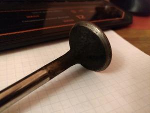

Заинтересовала тоже эта тема. Щас пока ставлю опыт на старом(очень старом) клапане от жигуля с хорошим, точнее крепком, нагарчиком. Заболтал с касторкой (2 к 1) и на обогреватель. Оставлю на ночь, посмотрю что будет. Пока что вижу что разъедает, но не прям что б ах, лак думаю уже сошел бы. Расслоение тоже присутствует. Предварительно, пока не уверен что в качестве промывки на 10-15 минут на ХХ будет какой то значительный эффект.
