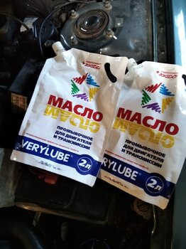

Отчёт.
Мазда 626 ге. 1996  ДВС fp
ДМСО по 100 грамм в котел. Завернул свечи. Постояла 30 минут. Провернул стартером пару раз.
После продул котлы.
400 грамм в масло. Работа на хх 60 минут.
Результат: ушел грохот ДВС. Опытный автолюбитель описал это так. Поршневая перестала стучать.
Я услышал что тише стало работать.
Может быть под мнением увеличилась динамика.
Изменено пользователем iks

Бред сивой кобылы. Масла надо 3.7 литра. Залил 400 грамм это 10% от объема.
Поддон снял и шлам удалил.
Вся процедура заняла с 09.00 до 16.00
Пора заканчивать было.
Выше поддон на фото.
