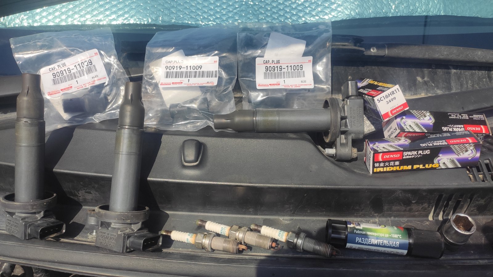

Вкручу новые, а с этими поупражняюсь на досуге. Заодно поменял наконечники.
Лавр домыл за Шуммой и теперь в цилиндрах более-менее красота и порядок.

3 часа назад, and2949 сказал:
красный налет
Меняй заправку - это ферроцены октанповышающие такое дают. Присадки лил какие-то?
1 час назад, Vasek555 сказал:
Налет от Керопура с Плутоценом - брал экпериментальный состав от Романа. Давно уже им не пользуюсь. С заправкой всё нормально.
