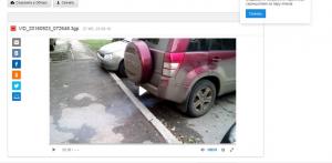

Ссылка на видео, как машинка дымила по утрам.
