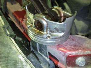

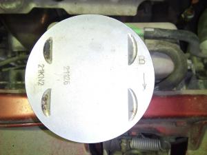

Обещал фото поршня:
Поршень лежал залитый 50/50 моторное масло H/KiA 5w20 / димексид по уровень чуть выше маслосъёмных колец.

  01.04.2016 в 06:42, Obormot сказал:
сколько лежал?
а почему не чистый димексид, или, например, в смеси с бензином-растворителем?
Лежал... отмылся (я его бултыхал в смеси) он за 10 минут, а потом я его бросил на ночь. Смесь превратилась в холодец )))
Смешивая препарат с маслом я преследовал 2 цели:
1 - проверить как он смешивается - смешивается без выпадения осадка, изменения прозрачности и выделения температуры;
2 - как будет работать смесь - работает, хлопья не образуются.
