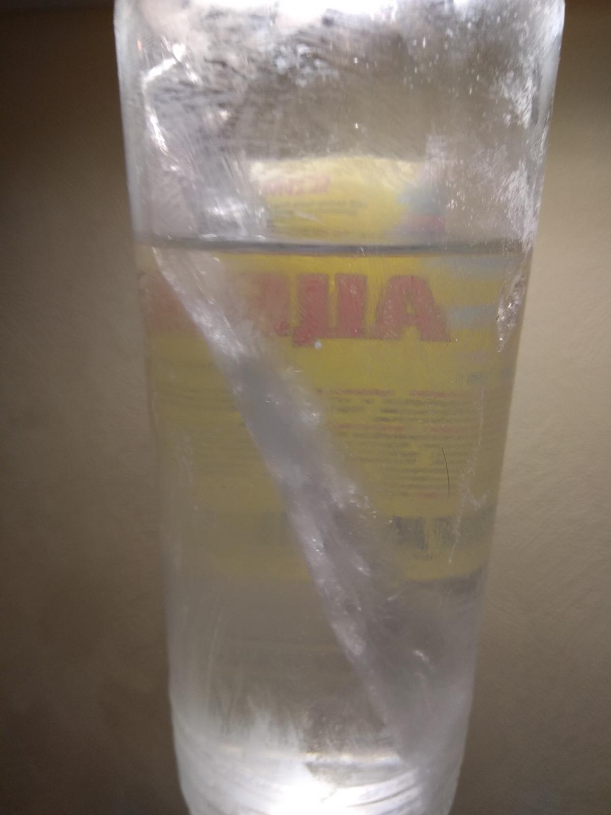

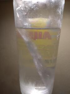

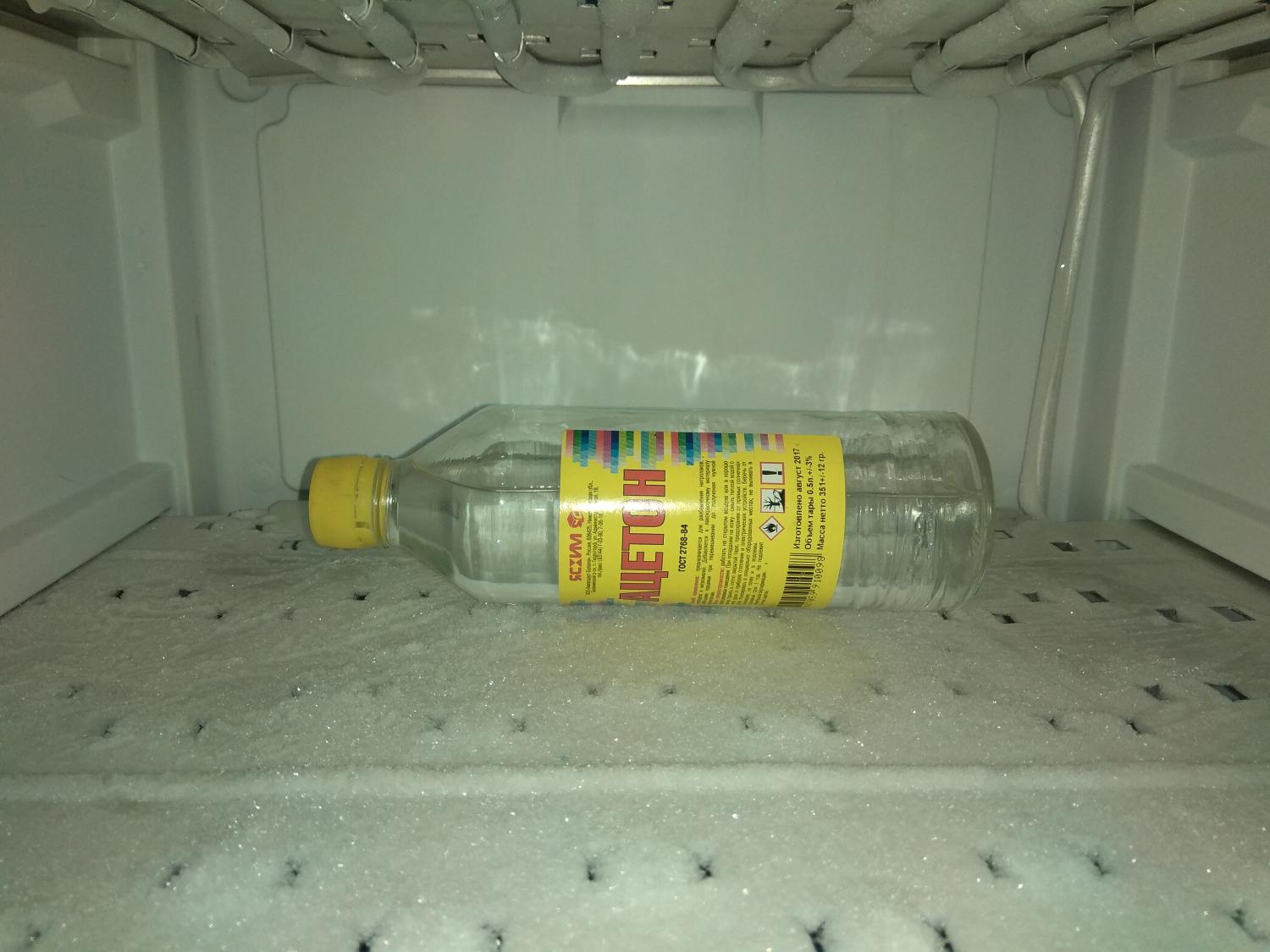

275мл.Ацетона+100мл.ДМСО отправил в морозилку,на всякий пожарный так сказать,бензина все равно пока нет.
Далее по плану, влить в 5л.бензина,18-20мл. получившегося коктейля и снова в мороз.

Upd через 8 часов в бутылке обнаружил лёд.

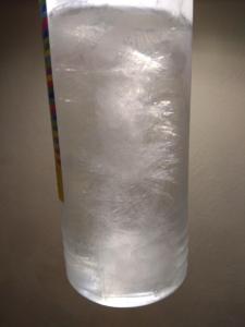

Upd 24 часа
Высокая концентрация ДМСО?
Некондиционные ДМСО или ацетон?
Впрочем "чистый" ацетон помещен в мороз,если там не проявится обморожение,то остаётся либо другой ДМСО пробовать,либо конц.повышать.
