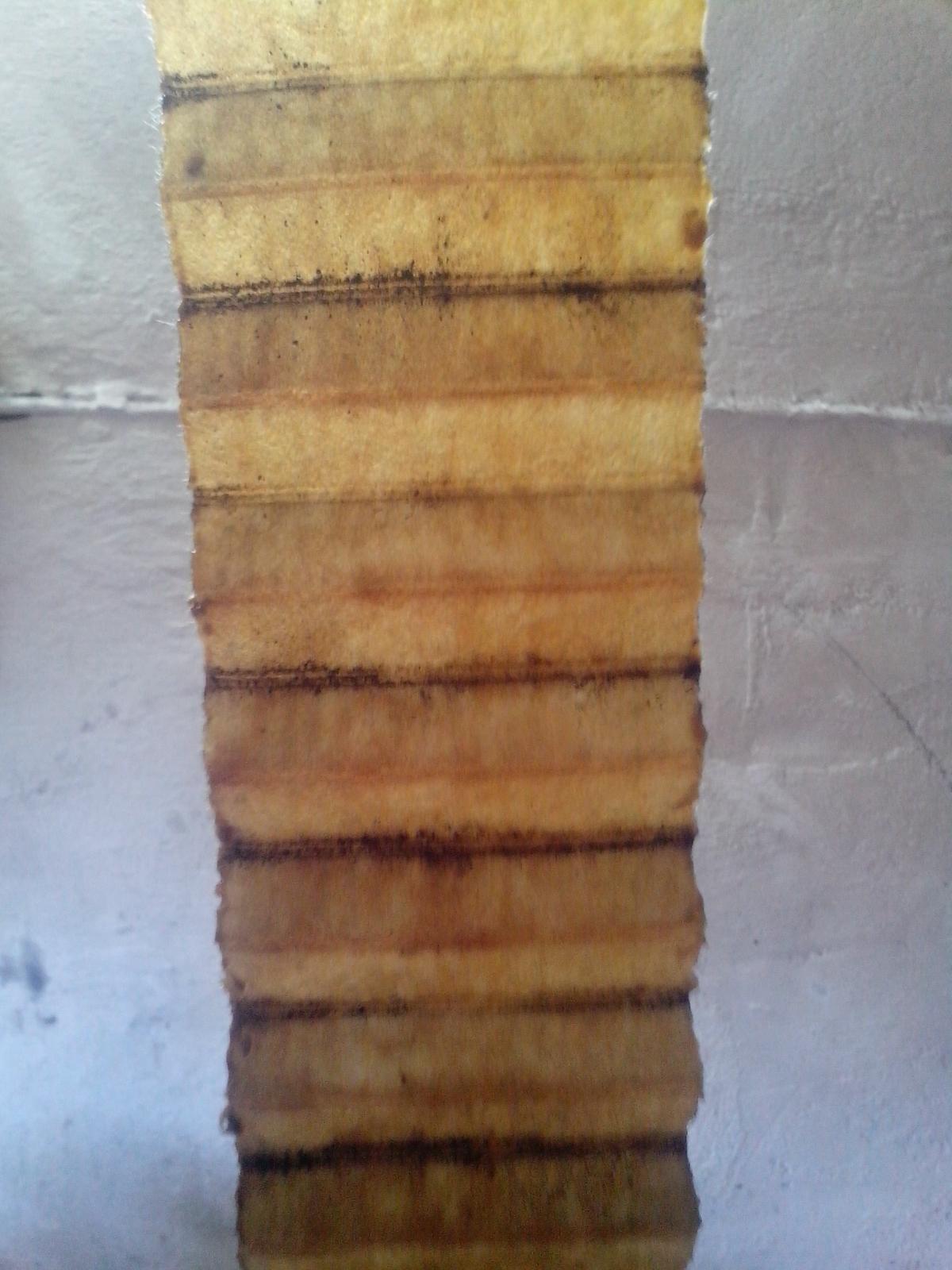

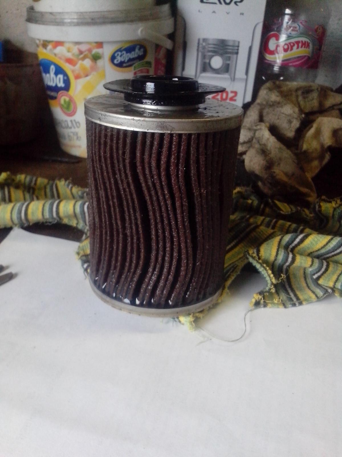

Распилил фильтр после промывки:
Лукойл промывочное 4л. + 500 мл димексид + новый фильтр (Rena - 100 руб.). 20 мин. молотил на холостых.
Что скажете?
@Vladimir1, и это из джетты?
Судя по грязи в складках помыло не плохо... Но как-то рано для такого кол-ва. Я думал что так намывать годам к 10-ти должно.... Ошибался!
@Vladimir1, а дальше после промывки что делал? Просто залил новое масло + новый МФ и все?
worker , дык тачка с 2007 года - 9 лет. Хваленый Valvoline все 147 тыс. пробега :unknw:
ModeratorSigma , после промывки еще раз Лукойл промывочное, только потом новое масло + фильтр.
  Vladimir1 писал:
Не вини масло... На любом бы было так. Грязь в коленвалу и распред валу.
