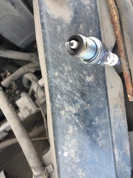

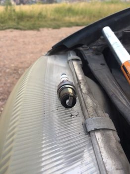

Вступил в клуб "рассольщиков". Залито в бак вчера-пробег-20км. Пока все в норме,выхлоп даже не воняет ничем посторонним.
Сделал фото свечей и щупа "до"

Примерно 2ткм на рассоле:
У кого какие мысли? Жор масла кажется не уменьшился. Стоит дальше продолжать лить рассол или "как слону дробина"?
