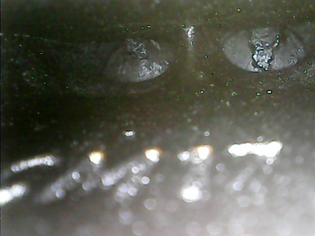

Red72посмотри какие впускные клапана у меня на непосредственном впрыске были на Шелл Хеликс Ультра и других полнозольных маслах после 100 т.км.. Это отложения от золы постепенно отлкладывающиеся с пробегом.Потом почистил и сейчас заливают только ESP.Дальше буду наблюдать.

Так это фигня,можно было до 150тыс покатать,потом почистить Тунапом клапана и еще на 150тыс,вот от малозольного наоборот может быть больше.В самом масле много золы от бензина,а малозольное плохо моет.Зато на полнозольнике двигатель няшно чистенький,не в европе живем с их бензином.зачем мотор защиты намерянно лишать

У меня тоже завис вопрос про эти фото - как определили что это именно зола от металлов, а не обычный угольный нагар?
