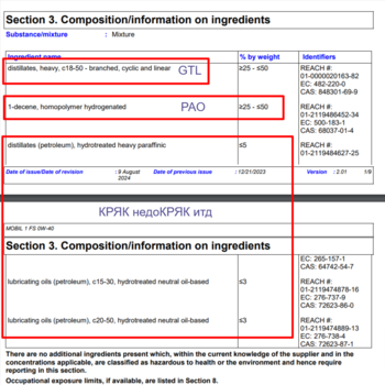

torcon Обратите внимание насколько снизилась плотность масла с 2006 года. Было целых 0,855, а стало 0,8456.
Изменено пользователем Leeon
Низковязкость, экономичность, смена ПАО на кряки. Кстати надо посмотреть сравнить по TDS, чем отличается VHVI-4 от ПАО-4 по плотности...

Заодно и GTL-4 можно посмотреть в сравнении.
  28.04.2025 в 09:18, torcon сказал:
Раскрыть
не понял
в сабже больше нету пао?
  08.05.2025 в 11:05, rootrootroot сказал:
не понял
Раскрыть
Без паники))
Смотрим картинку и читаем сабж https://www.oil-club.ru/forum/topic/91277-mobil1-fs-0w-40-api-sp-svezhee/page/2/
В 0W-40 есть ПАО, просто его бывает там 35-40%, а бывает все полностью ПАО. Если часть заменяют на другую базу, то и плотность масла меняется. А еще играет роль какой вязкости базовое масло и сколько загустителя.
