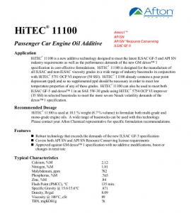

Зря вы ищите подвох с печатями. Анализ похож на правду сам по себе. Масло заявлено на сайте как API SN ILSAC GF-5 и Dexos1
http://zicoil.ru/products/smazochnye-materialy-dlya-legkovykh-avtomobiley/zic-x7-fe-0w-30.html
Характерная черта масел Dexos1 это много бора 250-300ppm. Здесь он как раз такой. Так же характерная черта это молибден около 75ppm - он здесь есть. Рабочая вязкость 10 должна быть - здесь так и есть. Щелочное число среднее - здесь так и есть 7.5.
Это типичный пакет Hitec 11100 Dexos1 от Afton
Я не думаю что оф преды и лаборанты МИЦГСМ знают то, что знаем мы... и они такие все просчитали и выдали правильный анализ не делая его :)
