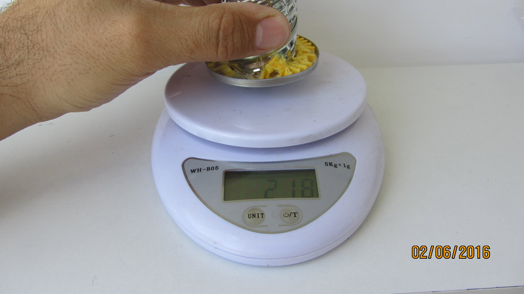

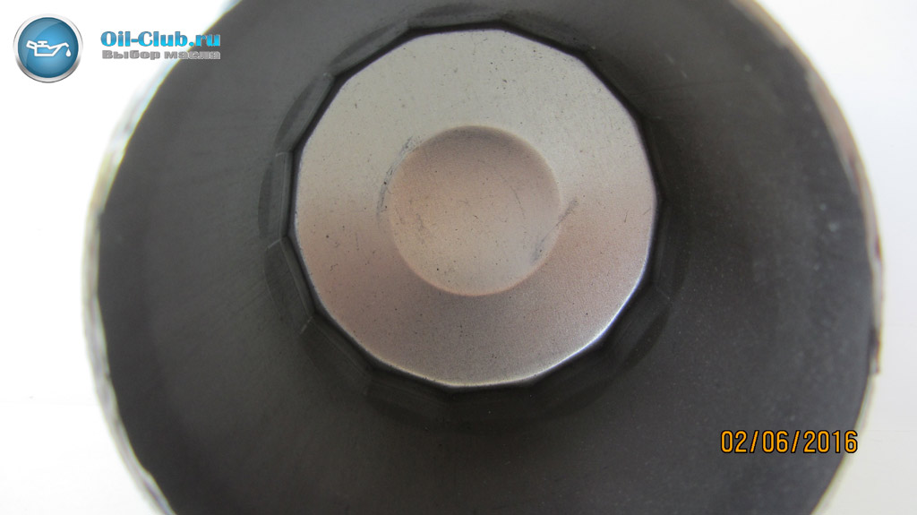

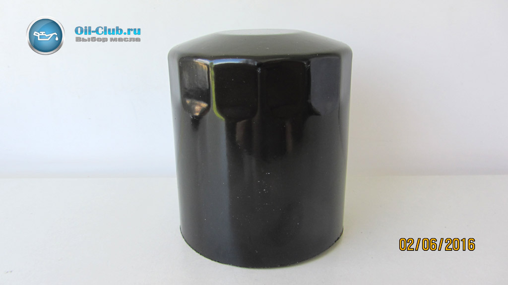

А разве не видно?! Ок. Был заказан ОЕМ фильтр Chery SMD-360935 за 125 рублей. Под видом Chery пришёл OEM фильтр Mitsubishi MD-360935 (который стоит в среднем 500 рублей). Дальше продолжать?!

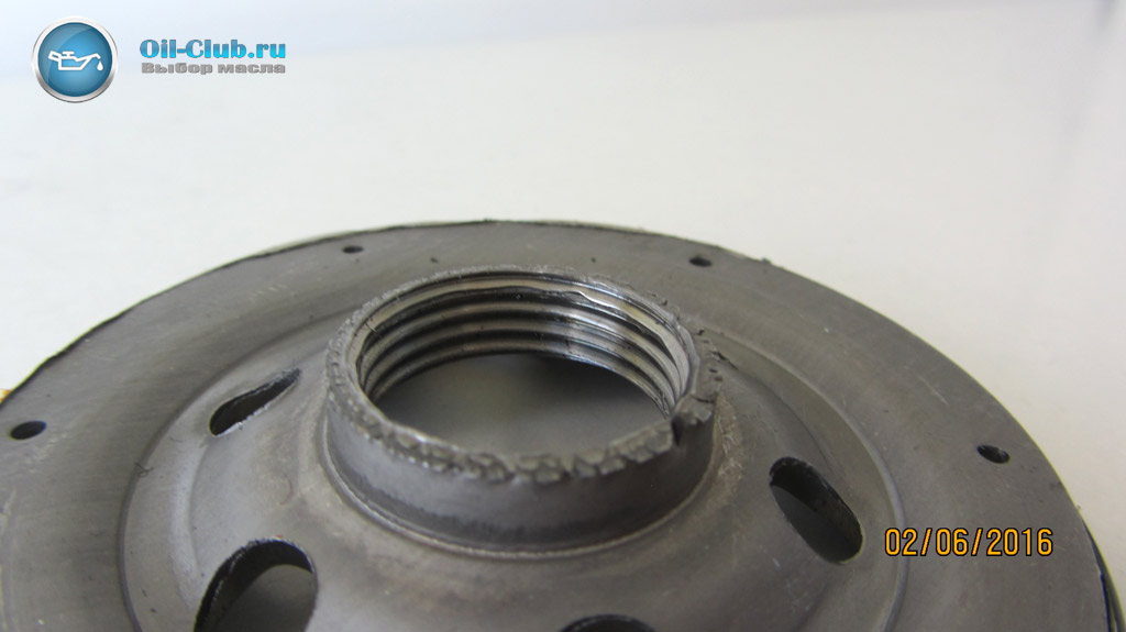

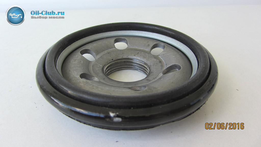

3.14zдец :acid: и ЭТО оригинальный фильтр 8-0 проще дыру в блоке заварить и не париться с заменами фильтров, эффект тот же, но кормить бракодела не придется...

наверное это подделка просто под оригинал... отсюда и...
@torcon, к моему великому сожелению у меня остались только фотки нераспиленных фильтров с последнего закупа. Собственно тогда Я заказывал Chery SMD360935, а мне приехал MMC MD360935. Для того, чтоб проверить, всегда ли такая халява Я и предложил устроить этот распил. Оказалось, что это просто мне повезло и мне по этому артикулу (SMD360935) приехал OEM MMC. Предлагаю ориентироваться на твой распил, т.е. самый первый фильтр, который пилил Я, был немногим лучше...

Брал в прошлом году 2 таких, думал оем, но это точно какая то китайская поделка, не имеющая отношения к оригиналу. Вообще, когда покупал, думал будет оригинал Митсубиси.
Друзья, представленный на фото в шапке темы фильтр, дикая подделка. Говорю Вам, как чери вод со стажем, я очень хорошо знаю все что связано с этим авто, и как выглядит оригинал, и как подделка. То что Выше, жесткая подделка фильтра.
