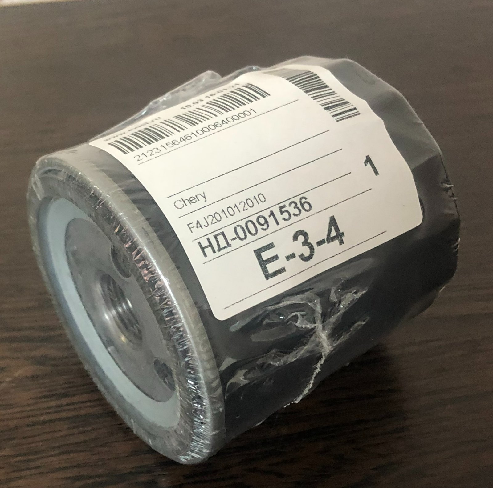

Экспертизы масляных фильтров:
Chery 4801012010 - пилил Евген48
Chery SMD 360935
Chery 481H-1012010

Я бы сказал, что черный фильтр тоже подделка. Ибо оригинальный черный выглядит вот так:
Есть еще оригинальный голубой. Внутри они почти идентичны.
А Ваш черный- подделка. Он конечно сильно отличается от оригинала. Я его тоже распилил. Внутри он такой:
А вот черный и синий оригиналы:
Пружина, мембрана, бумага  -практически одинаковые. На 1-1.5 больше витков резьбы на черном. В морозы оба ведут себя хорошо, не текут, с своими функциями справляются. Если покупать на Озоне то цена в районе 450руб. На Экзисте под видом оригинала (за 120руб) приходит подделка, которой место только на помойке.

Лет 10 назад пенял одному китайцу, чего они такое дерьмо делают.. А он мне типо: что вы заказываете, то и делаем! Вы же все хотите за 3 копейки купить... Вот так 2 внешне одинаковых фильтра и получается:
за 100руб  и
за 400
