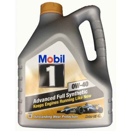

  17.08.2016 в 14:55, Ricardo сказал:
Лей полнозольный Mobil1 0w-40 или Shell Ultra 0w-40 у них запас прочности больше, чем у С3, это для дизелей, чтобы выхлоп был чище, и катализаторы были в хорошем состоянии, во вред ресурса движка.
На кой хрен в Ваговский мотор полнозольник? Дилера наслушались с интервалами в 15 т.км.?
  mastakillla писал:
Я сейчас 0-40
у меня такой-же мотор как у автора
и не знаю -- может завтра сломаюсь
я тоже полнозольник от M1-0w40 залил,
и планирую круглогодично его лить
но только после положительного анализа отработки
и прочих проверок "на дорогах" и в сервисах
... будем посмотреть,
а пока эмоции -- только положительные
вернулись старые ощущения от средне-вязкого масла 0w40
это когда нет лязга и стекотания, воющего на жидком масле мотора
те кто "спортивные" средне-вязкие (0w30 и 0w40)
и высоко-вязкие масла (5w50 и 15w60) когда-нибудь лил -- знают
что такое масло раскрывается только после первых 150-250 км,
а по-началу кажется что мотор жутко тупит,
зато потом -- всё гут
любители низко-вязких масел типа 0w15 или 0w20
называют средние и высоко-вязкие масла "гнуталином"
а тех кто их льёт -- гуталинщиками )))
я закоренелым гуталинщиком пока еще не стал,
но дело пошло в этом направлении, нравится ощущать
как усиленная масляная плёнка защищает мотор (это эффект плацебо..?)
первое что заметил -- расход  в городе немного меньше стал  :cool:
Изменено пользователем Digital Ray
  Digital Ray писал:
прям физически это ощущаешь? :))
  Digital Ray писал:
по сравнению с каким маслом и каким периодом эксплуатации?
  VladimirR писал:
:drinks:  масло из профиля Хеликс 0-30 (502)
отходило 5 тыс км (правда это московское такси)
ср.скорость 18-20 км/час == получается 250-260 м.ч.
меньше месяца и снова замена
  11.01.2017 в 04:11, VladimirR сказал:
я вообще чувствую как эстеры налипают на стенки дрыгателя  :acid:  8P  и как масло проникает в масло каналы)))
