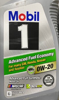

Популярное сообщение torcon 80 006 Опубликовано: 22 марта 2016 Популярное сообщение Поделиться Опубликовано: 22 марта 2016 Mobil1 0W-20 Advanced Fuel Economy USA свежее за анализ спасибо форумчанам Вадим_69, ИванZ, JIeXa, ServiceMan, Temich, Petrik72, Васька_Петька. Характеристики заявленные производителем: https://mobiloil.com/en/motor-oils/mobil-1/mobil-1-advanced-fuel-economy Масло заявлено как: API SN; ILSAC GF-5; Ford WSS-M2C947-A; GM Dexos 1. 1) Стандарт SAE это масло проходит - называться 0W-20 оно может смело 2) Кинематическая вязкость при 100С = 8.79 сСт - нормально для 0W-20, у верхней границы класса SAE 20 ( 3) Индекс вязкости = 172 - нормальный для масла 0W-20 - говорит о том что масло работает в широком диапазоне температур. Но это и не 230, которые мы видели у кряковых аналогов 4) Щелочное число = 9,21 - высокое и говорит о хороших моющих и нейтрализующих свойствах масла. Вкупе с кислотным =1.59 - выглядит солидно 5) Зольность сульфатная = 0.77% - невысокая - в стандарты вписывается с лихвой и говорит о том, что это масло пригодно для самых современных двигателей с продвинутыми системами очистки выхлопных газов 6) Температура застывания -52С - прекрасный результат 7) Температура вспышки масла =216С - невысокая, но достаточная 8) Вязкость имитации холодной прокрутки стартером при -35С = 4160 мПас - стандартный результат для маловязких масел, требование выполнено с запасом 9) NOACK = 9.8% - хороший результат для 0W-20 - ожидается, что сильно угорать масло не будет 10) Содержание серы = 0.174 - говорит о современном пакете присадок и хорошем базовом масле 11) Пакет присадок богатый: моющий на основе Кальция и Магния + сункцинимид Бора, защитный - на основе Фосфора и Цинка + органический Молибден, который способствует снижению трения и экономии топлива Вывод: отличное масло от одного из передовых маслопроизводителей. Если в свое авто хочется самого-самого, то кандидат хороший. @Dimmy, 1) Масло удовлетворяет стандарту SAE, и может называться 0W-20. 2) Вязкость при 40С = 46.48 - это не самая экономичное 0W-20 для названия Advanced Fuel Economy, если сравнить с Idemitsu Zepro 0W-20 с вязкостью 33, или Toyota 0W-20 с вязкостью 37 - то эта двадцатка не столько экономичная. Прогревы по утрам будут жрать больше топлива. 3) Вязкость при 100С = 8.79 - вязкость рабочей температуры тоже довольно таки густая для 0W-20. 4) Щелочное число = 9.21 - результат очень хороший для масла 0W-20 Ilsac GF-5 - у масло высокое щелочное и хорошие моющие нейтрализующие свойства. 5) Кислотное число = 1.59 - отлично еще и кислотное низкое, долго будет встречаться с щелочным - запас до сработки большой. 6) Зольность сульфатная - 0.77 - это очень мало для масел этого класса, обычно 0.9-1.0 - чистота поршней должна быть на высоте. 7) Температура застывания -52С - сами все видите - это рекордные показатели среди протестированных ойл клубом масел 0W-20. 8) Температура вспышки - 216С - а вот тут мало, что случилось и почему такая температура вспышки не ясно - при хорошем NOACK. Возможно что то повлияло на измерения. 9) Вязкость имитации холодной прокрутки стартером при -35С = 4160 - отлично и с большим запасом. Можете запускаться смело в любой мороз. 10) Испаряемость NOACK (угар) = 9.8 - очень хороший результат среди 0W-20. Угар масла будет не высокий. 11) Коррозия на меди при температуре 150С = оценка 4a - не самая лучшая конечно. Как это масло портит медно-содержащие детали - можно смотреть в отработках - думаю ничего страшного, Mobil не должен был упустить этот момент. Возможно действительно 150С слишком высокая температура для теста. 12) Содержание серы - это отдельная песня. Обычно такие масла имеют содержание серы 0.300, а тут в два раза меньше - Mobil молодцы. Применение магния и небольшое снижение уровня ZDDP - дало свои результаты. Масло реально должно сказаться идеальной чистотой на поршнях. 13) Молибден органический в составе - снижает трение, повышает топливную экономичность, побочно снижает износ. 14) Моющие нейтрализующие присадки на основе магния и кальция - очень редкое сочетание в двадцатках. 15) Бор - как беззольный дисперсант повышающий моющие свойства масла. Вывод: Отличное 0W-20 - все передовые технологии Mobil на лицо. Масло серьезно отличается от аналогов. Высокие моющие свойства, отличные низкотемпературные свойства, мало серы и золы - чистота в зоне поршневых колец и кроны поршня.Несущественный но минус, не очень то оправдывает свое название Advanced Fuel Economy - мы и по экономичнее видели @torcon Масло имеет допуски: API SN, ILSAC GF-5, Ford WSS-M2C947-A, GM Dexos1 (лицензия GB1D0415015). ACEA 2012 не имеет, хотя ранее имело ACEA A1/B1 2010. 1) Кинематическая вязкость при 100С 8.79 сСт - ближе к верхней границе SAE 20 и чуть больше, чем заявлено в TDS (8.7). Особенно это хорошо зимой, т.к. есть запас по вязкости в случае попадания топлива в масло при холодных пусках и прогревах. 2) Индекс вязкости 172 - хороший для класса 0W-20, хотя и не самый высокий, но это нам говорит и о том, что в основе базы не маловязкий гидрокрекинг, а возможно ПАО с минимумом модификатора вязкости (загустителя). 3) Щелочное число 9,21 - высокое для масел ILSAC и говорит о хороших моющих и антиокислительных свойствах масла. 4) Кислотное 1.59 - хороший показатель: есть запас для роста. 5) Зольность сульфатная 0.77 % - очень невысокий показатель, даже уникальный для масел с высоким щелочным (причина в кальциево-магниевом пакете детергентов). 6) Температура застывания -52 С - один из лучших показателей среди 0W-20, прямой намёк на присутствие в основе масла "настоящей" синтетики ПАО (по некоторым данным 30-40 % PAO 4 cst). 7) Температура вспышки масла 216 С - относительно невысокая (в TDS 224), но это масло и не позиционируется Мобилом в "горячие" турбомоторы, а для "холодных" японских атмосферников типа Хонды и Тойоты вполне достаточно (о чём и написано на канистре). 8) Вязкость имитации холодной прокрутки стартером при -35 С 4160 мПас - рекордный показатель среди всех нулёвок! (лучше только у 0W-20 Idemitsu Zepro - 4092, но там температура застывания гораздо хуже -44 С). Учитывая также рекордный заявленный MRV=9200 при -40, на этом масле можно запускаться и в -37-38 (если АКБ в отличном состоянии). 9) NOACK 9.8 % - отличный показатель для 0W-20. Косвенно намекает на меньший "угар" по сравнению с большинством двадцаток (что многие и отмечают). 10) Содержание серы 0.174 - намекает на "чистое" базовое масло и на "облегченный" пакет присадок (особенно по сульф. соединениям кальция и модибдена). 11) Пакет антиизносных присадок - типичный современный Infineum, знакомый нам по многим маслам топовых линеек Mobil1, Shell и Pennzoil: дитиофосфат цинка ZDDP, органический молибден (скорее всего, Mo-тример) и соединения бора, которые могут играть двоякую роль - антизадирных EP-присадок для цветмета и дополнительного детергента/дисперсанта (сукцинимиды бора). Правда, сам пакет слегка "урезан" (в плане SAPS), но с сохранением пропорций. Видимо, "крепкая" база позволяет обойтись без мощного пакета. 12) Пакет "моющих" присадок-детергентов - нетипичный кальциево-магниевый. Его антиокислительные способности надо смотреть по отработкам, но среди очевидных плюсов: невысокая зольность и минимальная вероятность возникновения проблемы LSPI Вывод: одно из лучших 0W-20, протестированных нами. Сильные стороны масла - рекордные низкотемпературные, высокое щелочное число вкупе с невысокой зольностью и невысоким содержанием кальция. На мой взгляд, масло отлично подходит прежде всего для зимней эксплуатации в суровых условиях Сибири и Крайнего Севера, т.к. гарантирует минимум отложений при обилии холостого хода при прогревах. Особенно подходит для современных моторов Ford и азиатских атмосферных моторов как с MPI, так и с GDI.@Вадим_69 Артикулы коды для заказа в интернет магазинах: 071924449688 - 0.946mL 28 Ссылка на сообщение

www.Exist.ua 5 Опубликовано: 19 июля 2018 Поделиться Опубликовано: 19 июля 2018 12 минут назад, Legion777 сказал: А если Вы как сказали "купил литрушку", то это однозначно не из Америки масло. Где-нибудь в ЕС разлито, либо "на коленке". Там не литр, а одна кварта. На первом же приложенном фото внизу слева это видно. Через дробь написано 946мл Ссылка на сообщение
www.Exist.ua 5 Опубликовано: 19 июля 2018 Поделиться Опубликовано: 19 июля 2018 Legion777, если клиент купил масло у нас, то оно не будет разлито "на коленке". 1 Ссылка на сообщение

Polikpower 10 Опубликовано: 23 июля 2018 Поделиться Опубликовано: 23 июля 2018 (изменено) В 19.07.2018 в 16:52, Legion777 сказал: В США не производится тара и не выпускается продукция метрической системы измерений. Вы никак не могли ну я просто написал литрушка, там на самом деле там кварта 0,946мл. Просто для меня это условно литр. Изменено 23 июля 2018 пользователем Polikpower 1 Ссылка на сообщение
dugin 202 Опубликовано: 30 января 2023 Поделиться Опубликовано: 30 января 2023 (изменено) 18.07.2018 в 12:20, Polikpower сказал: Купил литрушку USA … не пойму одного, почему их столько разных оформлений? или это подделка? Тоже купил на eBay несколько литрушек (кварт) с серой крышкой, оригинальность вне всяких сомнений. Выкладываю фото, как они выглядели в 2020 году, по крайней мере указана именно такая дата производства в гравировке с обратной стороны (4 и 5 цифры). P.S. На втором фото снизу справа я пытался отковырять наклейку - не получилось. Она как будто приварена. Изменено 30 января 2023 пользователем dugin Ссылка на сообщение
