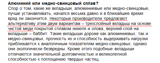

petrik72 1 135 Опубликовано: 22 марта 2016 Поделиться Опубликовано: 22 марта 2016 (изменено) А коррозия не медной пластине...? На сколько этот параметр важен? @Temich, возможно кому-то стоит призадуматься, если в анализах отработки есть довольно много меди, да к тому же пишут следующее: Изменено 22 марта 2016 пользователем petrik72 Ссылка на сообщение
