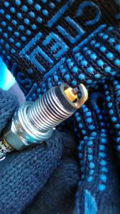

Отъездил на присадке в бензин два бака, т.е. Весь тюбик. Не понятен желтый налёт на электроде.
  23.07.2017 в 07:46, hymp сказал:
98 роснефть,
 Ну 98 ой точно  на присадках! Высокое содержание серы и железосодержащих присадок. Основа та же 95 ого, только с присадками.
Не согласен , чем выше класс бензина тем меньше в нём серы,присадок согласен, много ,но они дают кирпичный красный цвет. Мне не понятен жёлтый.
это от куппера. у меня на впускных клапанах такой же налет после присадки.

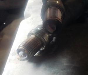

 Насчет свечей.  В масле ДВС  присадка купера.
 Специально ещё раз добавил  присадку , два бака по 54 литра.  Бензин 92 ой ( Евро2) .
 Вот свечи  еле успел снять, когда проверял компрессию на Toyota Corolla/ 2000 USA  1,8 ( 1ZZFE / E110 )
 Теперь что касаеться компрессии. В январе было 9,2  9,5  9,5  9,8.. (При норме 10,2)  Первый раз присадку добавил 23 марта.2017.  Замена масла    с присадкой купера ( Liqui Moly Molygen 5W-30 (API SN, ILSAC GF-5) после пробега 5200 км. 5 июля 2017.
и на сегодня  Idemitsu Zepro 0W-20 API SN  то же с присадкой Cupper. Пробег 2200км после замены.
  Замеры показали 11,5 11,2 11,2 11,2   :blink:
  Сделать снимки не дал моторист, торопился, я сидел за рулем. Успел сделать только снимок свечей. Не знаю какое состояние самих поршней. Эндоскоп взяли и не вернули.  Я уже был настроен на раскоксовку. Просто думал пора, вреда не будет. Но....

  31.07.2017 в 12:57, mare сказал:
Разброс не очень от 9,2 до 9,8. Но и до криминала далеко. И почему норма 10,2 вдруг? Где прочитал?
Это минимум скорее (на правду не претендую). Норма в среднем по больнице 12-13, но все моторы разные, у каждого своя.

у нас налет от добавления в топливо(попробуйте сами. откатайте бак с присадкой, я почти уверен что желтизна будет.в камере сгорания у меня тоже рижики появились). от масла свечи у меня чистые были.
компрессия у меня на 3 zz чуть более 14 по всем горшкам.камера сгорания чистая.
  31.07.2017 в 19:13, dydezzz сказал:
 Я это проверил как раз после ваших сообщении! Добавил присадку в топлива два раза по 54 литров. И результат наверху.
