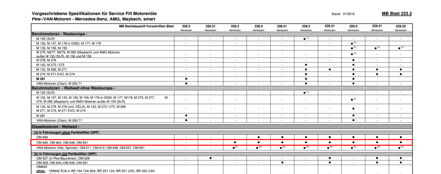

Nuclear 574 Опубликовано: 23 марта 2016 Автор Поделиться Опубликовано: 23 марта 2016 (изменено) В Mercedes OM642 без DPF можно лить практически все. MB BEVO 223_2 Nachtrag_2016 01_de.png Хорошие масла с MB 229.5 и без вероятности подделки ***5W-40 ACEA A3/B4*** Addinol Super Light 0540 5W-40 Lotos Synthetic Plus 5W-40 Valvoline Synpower 5W-40 Lukoil Genesis Armortech 5W-40 Хорошее масло если брать в Лента Карусель Метро то есть там где крупные продажи и не заморачиваются с ИП всякими... Shell Helix Ultra 5W-40 Спасибо за оперативный ответ. Возможные допуски для W164 кузова чуть уже, нежели для двигателя OM642 вцелом. А в данном экземпляре установлена вот такая версия данного мотора - OM642.940. http://www.mb-info.ru/liquids/typ/164.htm НО! (еще раз полез сейчас проверять-убеждаться) сажевого фильтра (DPF) на данной машине нет - то есть отсутствует опция [474] по каталогу Mercedes-Benz. Вместо него обычный катализатор с требованиями Euro 4 - опция [926] по каталогу MB То есть - это означает, что в данный мотор можно лить 229.3, 229.31, 229.5, 229.51, 229,52 можно вас попросить порекомендовать масла и по указанным листам допуска? Изменено 23 марта 2016 пользователем Nuclear Ссылка на сообщение
