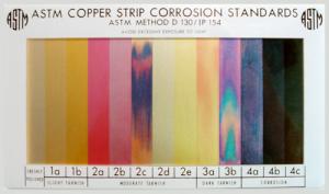

Предлагаю в номинации "Мисс API GL-4" Castrol Syntrans V FE 75W-80 API GL-4+ у которого завален тест по коррозии на медь, заменить на ZIC GFT 75W-90 API GL-4/5
А есть данные по показателю износа и нагрузке сваривания?
Изменено пользователем shevrick
@Dumus, не спеши "рубить", прежде чем говорить "завален" или "нет", обрати внимание на t=120оС , при которых проводилось испытание у Castrol, в отличии от "тепличных" 100оС у ZIC. Изучи глубже вопрос коррозионного воздействия на медь. Вот, например, в материалах данной статьи указывается, что "... реакция (коррозионное воздействие на медь) начинается при температуре масла около 220 °F (104°C) и её скорость увеличивается в геометрической прогрессии при более высоких температурах масла."
P.S. Моё мнение -  измерения при "тепличных" 3 часа@100оС мало- или вообще неинформативно. Вот мой опыт, анализ отработки, где при 3 часа@100оС получил показатель "1b", т.е. "всё шоколадно", а при 3 часа@150оС уже "4b" (коррозия).
@Dumus, не спеши "рубить", прежде чем говорить "завален" или "нет", обрати внимание на t=120оС , при которых проводилось испытание у Castrol, в отличии от "тепличных" 100оС у ZIC. Изучи глубже вопрос коррозионного воздействия на медь. Вот, например, в материалах данной статьи указывается, что "... реакция (коррозионное воздействие на медь) начинается при температуре масла около 220 °F (104°C) и её скорость увеличивается в геометрической прогрессии при более высоких температурах масла." Моё мнение -  измерения при "тепличных" 3 часа@100оС мало- или вообще неинформативно.
На офсайте 121о С 1-а.
ZIC 1а получил при 121°С, судя по TDS и паспорту качества.
