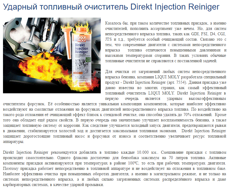

 у этого препарата особенность — он не работает в баке, не работает в топливопроводах и топливном фильтре. Он работает только в зоне нагрева — тнвд и форсунки, что даёт исключительную избирательность по очистке не растворяя как простые растворители осадок в баке и фильтре.
http://uralsk-lm.kz/news/udarnyi-toplivnyi-ochistitel-direkt-injection-reiniger.html

Изначально заточен именно для них, но без проблем можно использовать хоть в карбюраторах, он не подымает грязь из бака, работает избирательно при повышенных температурах, чистит только форсунки.
