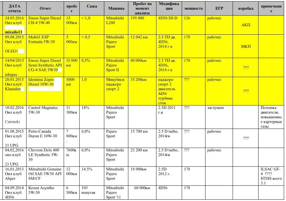

составил сводную таблицу отчетов по двигателю 4D56. их в архиве оил-клуба 9 штук. тезис про двигатель 4D56 как генераторе сажи не подтверждается, так как из 9 отчетов 4 очень даже ничего, 1 минусовый из-за поломок в топливной, которая привела к высокой саже, и 4 отчета с хреновыми результатами.
посмотрел что в таких отчетах общего. пытался найти разные направления.кажеться нащупал. сейчас попытаюсь еще поискать инфу в подтверждение своих мыслей.
гуру масленного мира - налетайте, анализируйте, критикуйте и давайте предположения.
не соображу как прикрепить таблицу. даю ссылку на файлообменник
https://cloud.mail.ru/public/8sHz/YN4syKsCY
анализ чужих отработок2 .docxПолучение информации...

Скриншот, у меня монитор маловат - потому мелковато...
@mixailo13, обрати внимание что хорошие анализы на 4D56 сделаны в PLM, МИЦ, итд.  Только один хороший OLEG1 в ойл клубе - хороший но странный. :)
Видишь не понятно как измерялась сажа, измерялась ли она вообще или это просто всегда висит цифра
Проведи статистику анализов по одной лабе ойл клуба к примеру. Будет несколько "плохих" отработок и одна "хорошая" OLEG1 :) Уже другая картина.
Но то что ты говоришь масло не очень черное, вязкость обычная нормальная на вид - приближает вероятность того, что  у тебя вариант как у Олега. То есть двигатель не отравляет сажей масло. Уж что что а вязкость при 100С в твоем анализе выглядит реальной и похожа на 5W-40 - то есть загущения от сажи не должно быть.

у него заглушено механически шпателем (металл, а не фольга или цветнина). по мониторингу профильных тем на сайте пикап -клуба, L200, pagero 4х4 в случае использования пластины из черного металла толщиной более 0,3 мм прогар исключен.
