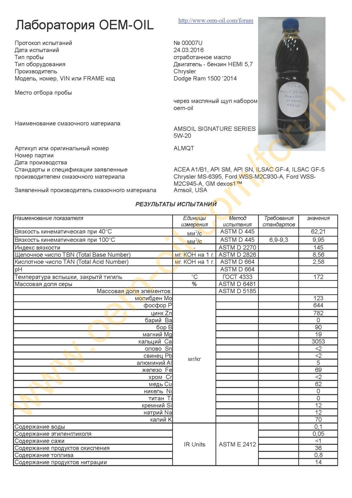

post-22-0-71007100-1459413023_thumb.jpegpost-10062-0-88702300-1458894636_thumb.jpegpost-10062-0-56014200-1458894644_thumb.jpeg

Тогда нормально. Но я бы всё равно на обкатке (а 10-20 тыс. км - ещё идёт "притирка") такие большие (в мч) интервалы не ездил. Растёт абразивный износ из-за кучи металлов и грязи в масле. А то, что масло "пресытилось" продуктами сгорания, подтверждает существенно возросшая вязкость. Такие примеры у нас уже были.
ИВ=145 нормальный для 5W-20, хотя и ухудшился по сравнению со свежим маслом.
В данном случае масло уже "переработало", и это видно не по TBN/TAN, а по вязкостным параметрам...
Исправленный вариант протокола:

  28.03.2016 в 06:56, ModeratorSigma сказал:
@Zhelezjakka, вот видите ошибаются даже с Печатями :)
В шапке поменяйте тогда.

  28.03.2016 в 07:56, torcon сказал:
ВО теперь похоже на правду, железо на своем месте, алюминий на своем :)
а медь на своем? не много ли ее настругало?
  28.03.2016 в 07:58, Zhelezjakka сказал:
Может быть обкатка.
Про калий была тема , правда на дизеле. Но как знать, может быть и у вас так же. Если в следующем анализе калий сильно снизится, значит всё нормально.
Изменено пользователем Wald
У тебя медный теплообменник или радиатор скорее всего они на новых авто дают медь в масло, со временем это проходит... Такие у нас были наблюдения по анализам, да и Shell об этом пишет в своих доках.
По мимо этого возможна и притирка деталей, двигатель новый.

Еще две цифры добыл:
- Содержание продуктов окисления 36
- Содержание продуктов нитрации 14
О чем эти данные говорят?
Нитрация у свежего по нашей лабе 6. Здесь 14. Прирост нитрации составил +8. Говорит о том, что масло серьезно поработало, щелочное для такого прироста нитрации высоковато...
Помните написал :)

  29.03.2016 в 07:29, torcon сказал:
Помните написал :)
Конечно все это помню)
От чего она растёт?
И у "окисления" разница от свежего в два раза. Этот показать как понимать?
Если есть тема с разъяснениями, как правильно читать отчеты, направьте меня туда))
Нитрация это NOx - оксиды азота - говорят о том сколько топлива и воздуха перелопатил двигатель.

Итак завершающий картину показатель - содержание этиленгликоля 0,05 Много это или норма?
Завершенный и заполненный отчет:
Прошу администраторов заменить протокол в шапке темы.
