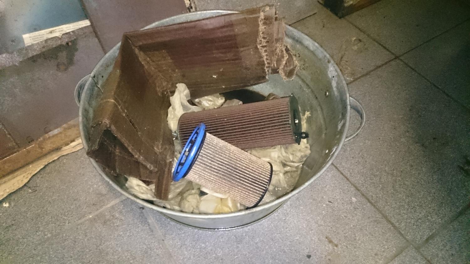

22.Как был осуществлён отбор отработанного масла – через сливную, так получилось, что забор масла был в самом конце слива. Затем часть долил из не совсем «свежего тазика»

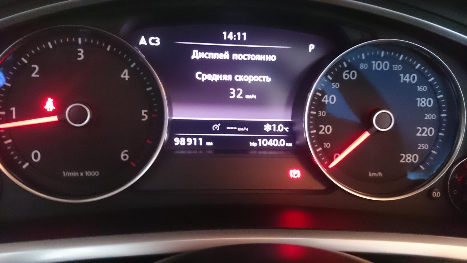

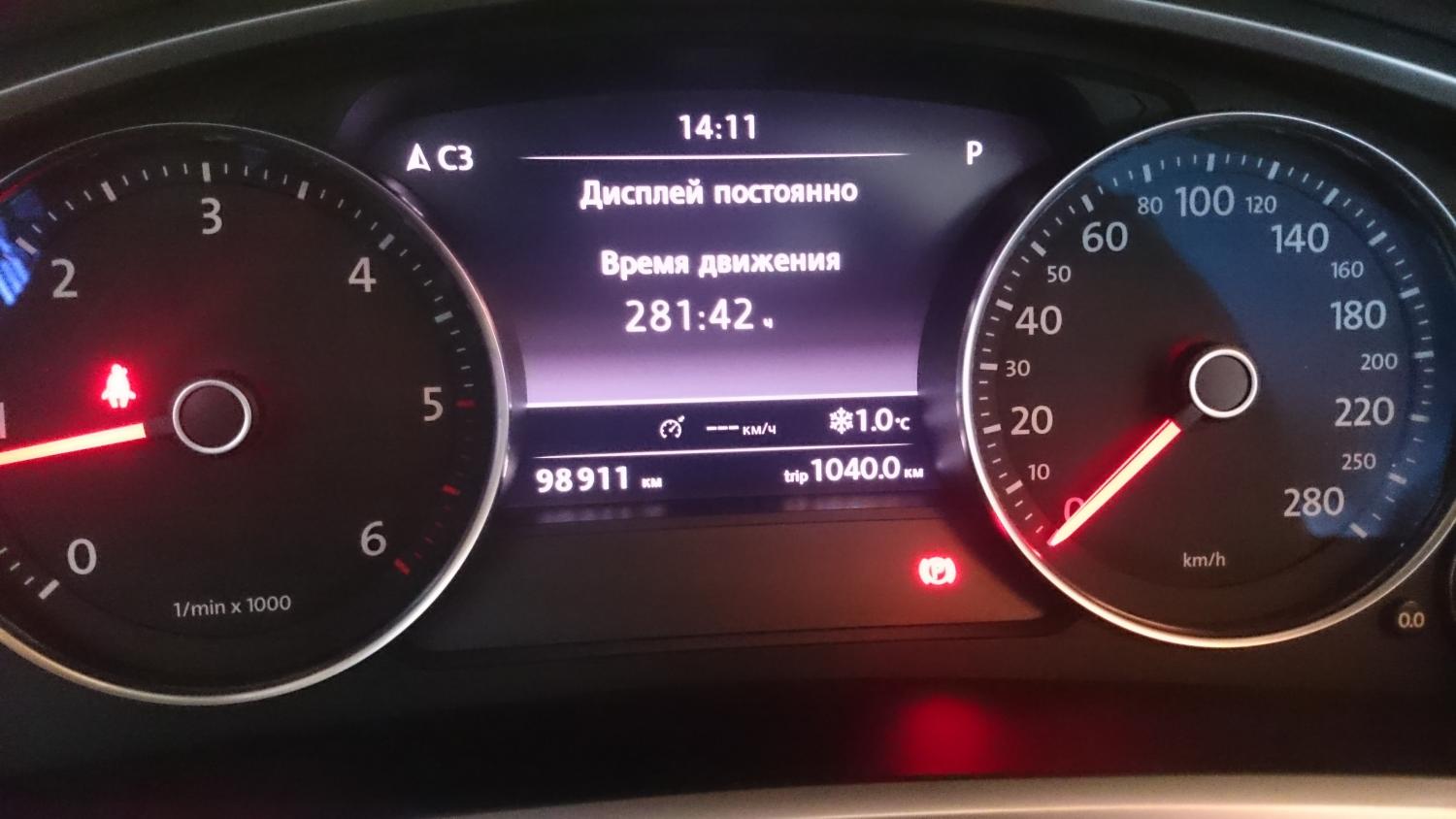

средняя скорость была 26 км.ч доехал до дачи 170 км комп поднял средн. скорость до 32 км.ч фото перед сменой масла

Блок у этого мотора чугун."Башка" алюминий.Описаний устройства в интернете полно.(кому нужно-прочтёт и исправит бред про ал).Это стандартная "шестёрка"-похожая на конкурентов БМВ,  Мерседес.Если алюминий от "головы", то это неисправность.Есть надежда, что из тазика.Гадание на кофейной гуще.Нужен нормальный отбор масла и новый анализ.
http://www.oil-club.ru/forum/topic/8100-fuchs-titan-gt1-pro-c-3-5w-30-otrabotka-na-vw-tuareg-30-tdi-posle-7600km/
Вот нормальный анализ.Алюминия норма.В этом анализе из тазика.
  26.03.2016 в 08:20, ПавелТ сказал:
тазик люминивый :DD

таз был сперт из общественной столовой, в нем чего-то готовили еще в СССР и штамп сзади стоит пищевой алюминий + еще какая-то хрень это точно помню. фото выложу, как доберусь до таза
