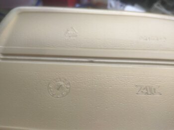

Купил канистру ZIC TOP 4 литра. По всем признакам оригинальное, кроме дна канистры. Не четкая выштамповка. Бывает такое в оригинале?
Изменено пользователем RadoVest
  30.05.2023 в 14:10, RadoVest сказал:
Раскрыть
На моей была нечеткая выштамповка даты (кружок со стрелкой). Все остальное четко.
