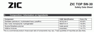

@rene9ade, спасибо за MSDS немного расшифрую его чт бы людям было понятно из чего это масло.
Гидрокрекинг VHVI - Distilates Petroleum Hydrotreated Heavy Paraffinic CAS 64742-54-7 45-50%
ПАО синтетика - Dec-1-ene, Homoolymer, Hydrogenated - 68037-01-04 18-25%
Полимерный загуститель - Styrene Butadiene Polymer 12-15% (на самом деле думаю поменьше, что то много указали, наверное примерно...)
Пакет присадок - Additive mixtures 14-17%

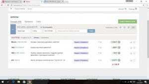

извиняю, мне этот дешевый вброс в лишние 4 т.р. выйдет, на новое масло, фильтр и замену. вот скрин, что я его действительно покупал
